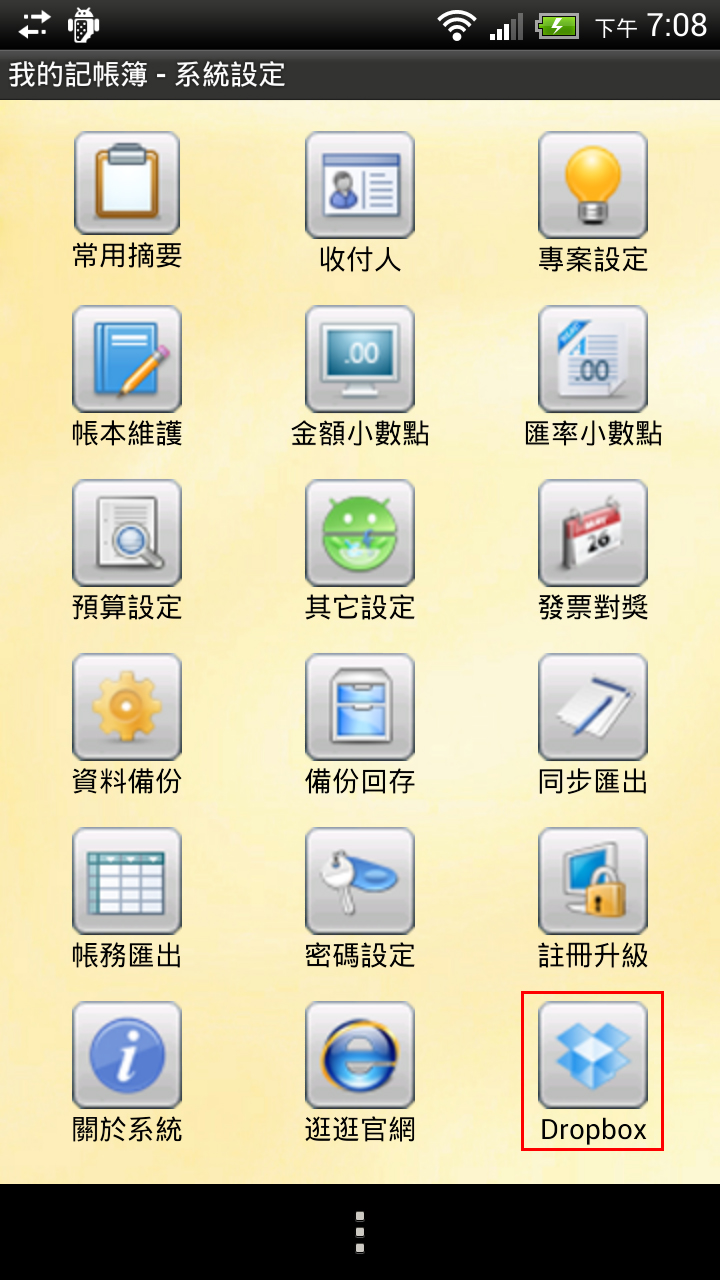

首先請您先進入您手機端的 帳務小管家 APP 後並按下畫面上的 [系統設定] 按鈕
之後於 [系統設定] 會有如下畫面,請您到 [系統設定] 畫面後再按下畫面右下方的 [Dropbox] 按鈕
圖檔

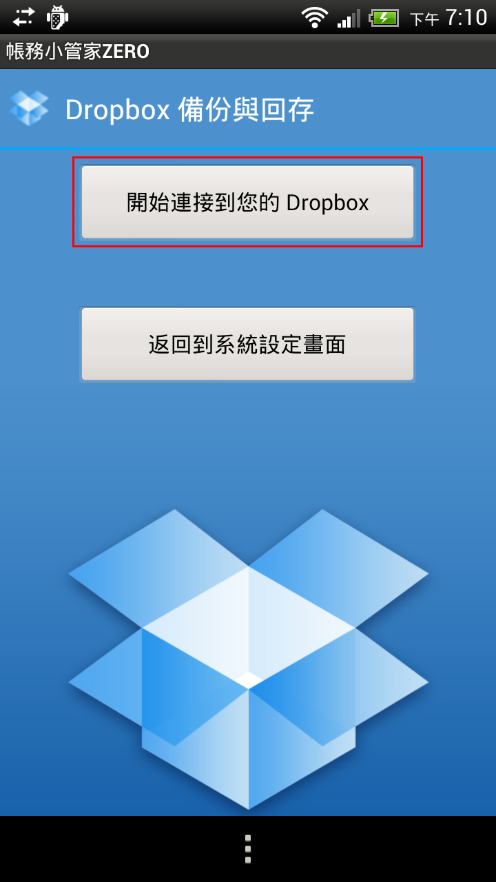

當您按下 Dropbox 按鈕後畫面上會出現一個與 [Dropbox 備份與回存] 的畫面,這時再請您按下 [開始連接到您的 Dopbox] 按鈕
圖檔

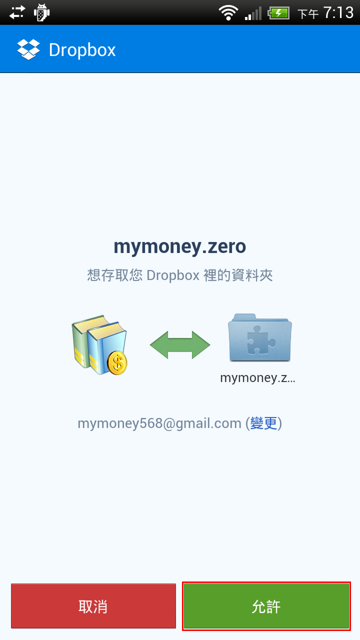

接下來畫面會出現一個請求讓本程式連接您的 Dropbox 的確認畫面,此時再請您按下 [允許] 按鈕來讓本軟體可以連接到您的 Dropbox
圖檔

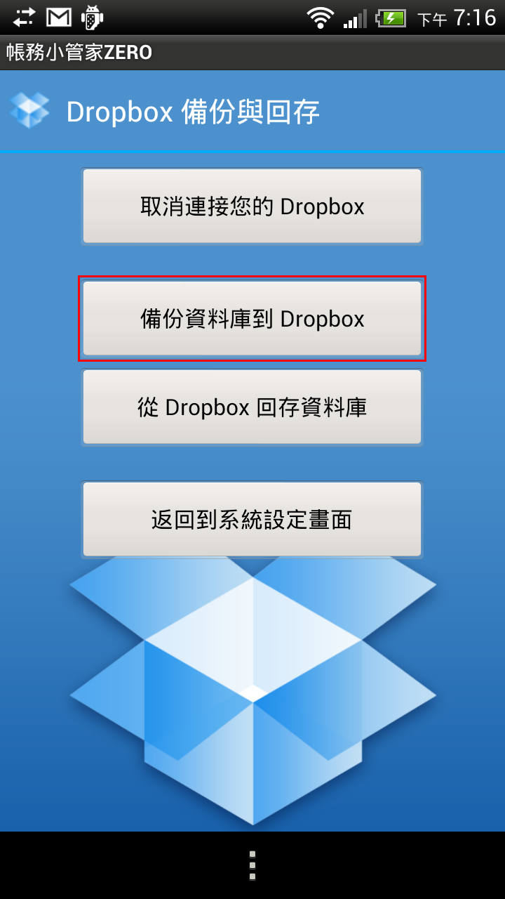

而當您按下 [允許] 按鈕後接下來會回到 [Dropbox 備份與回存] 的畫面,但此時畫面上會多出二個按鈕為 [備份資料庫到 Dropbox] 及 [從 Dropbox 回存資料庫] 的按鈕
當您看到以下的畫面時表示您的手機已經與您的 Dropbox 連接成功了,之後就可以進行 [資料庫備份與回存] 的動作

2.當您的程式能夠成功的與 Dropbox 成功連接後,接下來要作的動作就是要把您手機端的資料庫(mymoney.db)檔案上傳到 Dropbox 空間上,並讓您的 PC 能夠讀取到手機端的資料來同步到電腦中並回寫到手機上
此時您只要按下 [Dropbox 備份與回存] 畫面中的 [備份資料庫到 Dropbox] 按鈕後即會將您手機端的資料庫(mymoney.db) 上傳到您的 Dropbox 空間上
圖檔

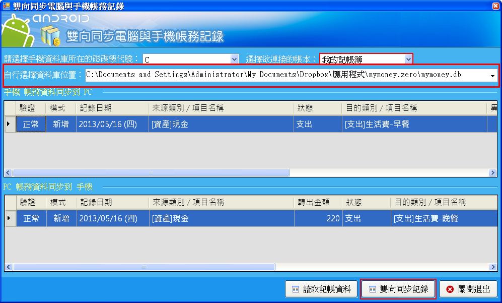

3.當您的手機成功將資料庫上傳到 Dropbox 後,接下來就是要操作 PC 端的部份,首先請您先進入 PC 端的 帳務小管家 程式,並執行 帳務小管家 程式最上方的 [功能表] -> [行動裝置] -> [雙向同步電腦與手機帳務記錄] 功能
此時會出現如下畫面,並請您於在該畫面中的 [自行選擇資料庫位置] 的地方選擇您的 [Dropbox] 目錄中的 [應用程式] 底下的 [mymoney.zero] 目錄裡的 mymoney.db 檔案,此時您應該會看到您手機端的 [帳本名稱] 及 [要同步的資料] 顯示在畫面上
當您在確認要同步的資料無誤後就可按下同步畫面下方的 [雙向同步記錄] 的按鈕進行雙向同步作業
圖檔
4.當您使用 PC 端進行雙向同步作業後,接下來的步驟也是最重要的步驟,因為雖然您的手機端的資料已經同步到您的 PC 中,但您的 PC 端的資料並未傳送到您的手機
所以您要執行最後的動作,就是您必需把您在 PC 端的資料庫回存到手機上,此時請您執行您手機端的 [從 Dropbox 回存資料庫] 功能,這時手機端就會把您在 PC 端存在於 Dropbox 上的資料庫(同步後的資料)
再回存到您的手機上,這時您的手機上就會有您 PC 上的資料,且您的 PC 上也會有您手機端的資料
圖檔
