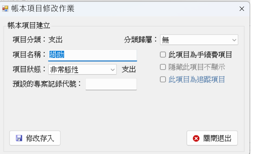

文章由 cchang0801 » 2026年 5月 13日, 10:54
我欲將 原本設置於子科目的項目調整成為 主科目,PC端的部分調整設置成功,統計表也沒問題。但手機端一直沒有更新過來,不知道是哪裡還需要設置?
項目由子科目調整成主科目

文章由 o慕雲o » 2026年 5月 13日, 11:09
cchang0801 寫:我欲將 原本設置於子科目的項目調整成為 主科目,PC端的部分調整設置成功,統計表也沒問題。但手機端一直沒有更新過來,不知道是哪裡還需要設置?
當您在電腦端調整項目後
您需再執行一次電腦端的 [同步所有項目到雲端網站] 這動作您的手機端才會進行更新

文章由 cchang0801 » 2026年 5月 13日, 13:58
可以了 , 謝謝
