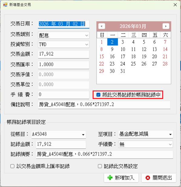

這幾天確認了這個錯誤訊息發生的原因,
在新增基金交易的時候,
如果勾選"將此交易記錄到帳務記錄中"之後,如下圖:

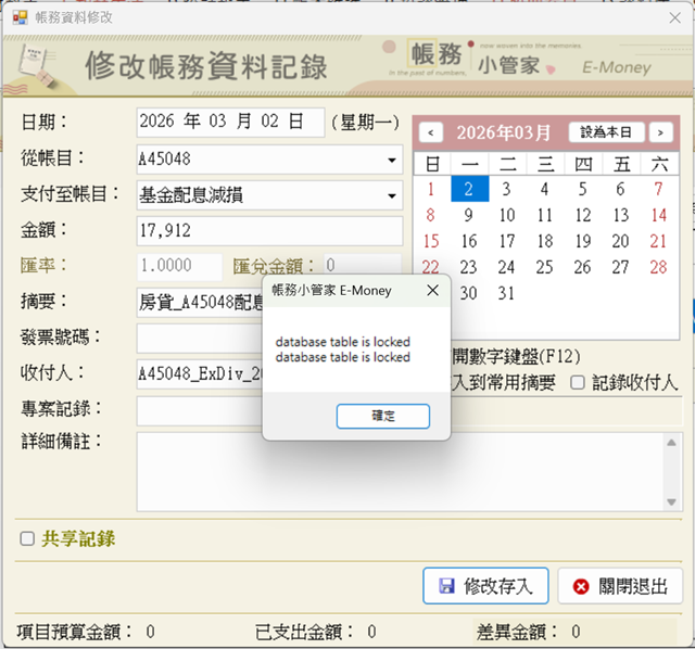

然後再去修改儲存這筆帳務記錄的時候就會報錯了,如下圖:
不知版主您那邊是否也有這種情況,

vands2000 寫:版主您好,
這幾天確認了這個錯誤訊息發生的原因,
在新增基金交易的時候,
不知版主您那邊是否也有這種情況,
請您將您的帳務小管家更新到最新版本試試(我有再作調整)
viewtopic.php?f=3&t=15099
註:另外請問您是否有把程式放在如 Dropbox 或 Google Driver 的雲端同步資料夾使用,若有的話也會出現該訊息,系統並不能放在 Dropbox 或 Google Driver 的雲端同步資料夾使用

文章由 vands2000 » 2026年 3月 5日, 19:12
我是將程式安裝在電腦的C槽底下
vands2000
文章: 39
註冊時間: 2011年 8月 24日, 07:01
Re: 程式出現Database is locked的錯誤訊息
文章由 vands2000 » 2026年 3月 5日, 19:21
不會出現錯誤訊息了,
謝謝版主!

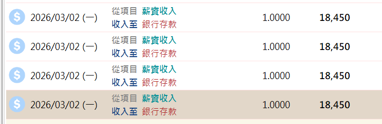

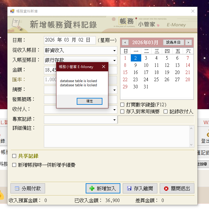

版主 你好:
我也出現跟樓主一樣情形,程式關閉後,再重開就出現多筆重複資料,之前沒發生過,更新到R13後,第一次發生
shuennliang
文章: 24
註冊時間: 2018年 4月 29日, 22:46
文章由 o慕雲o » 2026年 4月 14日, 08:14
shuennliang 寫:
版主 你好:
若您已把程式更新到 R13 的話(R13 有調整過連接資料庫方式)
還會出現 Database is locked 錯誤訊息表示除本程式以外其資料庫被 [第三方] 程式鎖定
導致本軟體無法對資料庫進行操作
而其原因可能是您把程式放到如 Dropbox 或 Google 等雲端同步資料夾中進行操作
讓其資料庫被第三方軟體同步鎖定之關係造成程式無法正常讀取
本軟體並不能放在如 Dropbox 或 Google 等雲端同步資料夾中進行操作
不然就會出現這樣的問題
