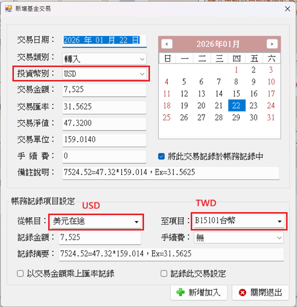

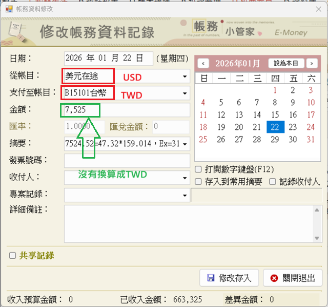

版主您好,
不好意思,
基金交易記錄到帳務記錄的功能還有另一個問題,
當我的來源科目是USD,目的科目是TWD的時候,如下圖:
自動產生的帳務記錄並不會自動換算成台幣,如下圖:
不知道帳務小管家是否允許這樣的記帳方式?

vands2000 寫:版主您好,
不好意思,
這個是沒辦法的
因為帳務記錄與基金是不同的資料
基本上您還是需透過 [新增帳務] 方式來記錄才可正確計算
