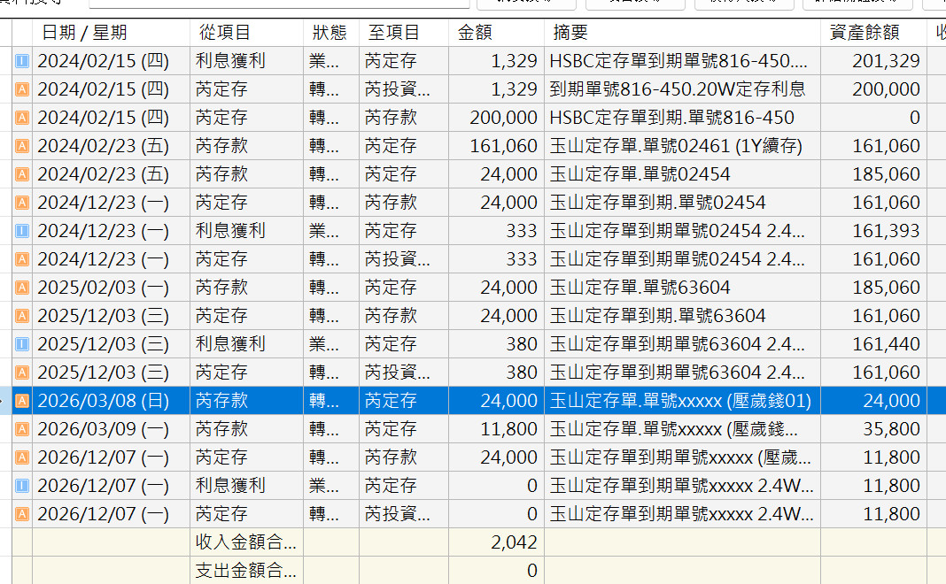

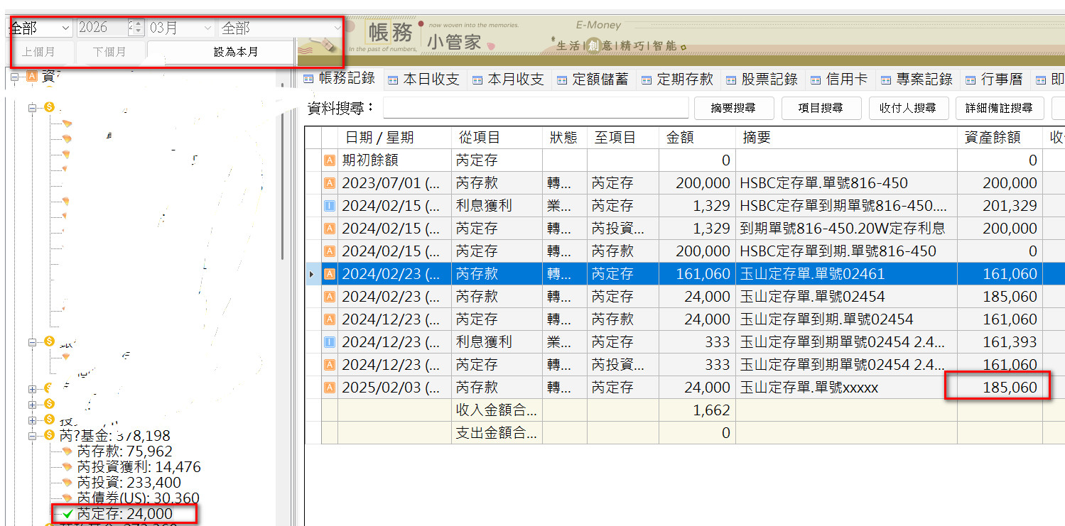

如圖 幫孩子存的定存 去年換成新版的E-Money 結果要處理的時候發現有異常,餘額不一樣...?

tinashih 寫:如圖 幫孩子存的定存 去年換成新版的E-Money 結果要處理的時候發現有異常,餘額不一樣...?
請您執行一次 [功能表] -> [資料庫] -> [帳務資料檢查] 功能看看是否有異常的記錄試試

請您到 [項目設定] 功能中將該有問題的項目設定為 [母項目] 後(即 分類歸屬 選擇 無,讓他獨立出來)
然後再看看其餘額是否正確試試(並檢查該項目底下是否有其他 子項目 存在)

文章由 tinashih » 2026年 3月 8日, 15:02
我去設定後 餘額仍然一樣 他跨過20251231後就跳走了...

我們已將您的有問題的資料處理
並將資料庫回寄給您了
經檢查為您有相同一筆記錄但 [日期確是不同年度] 的情況
不知您是否有手動去修改過匯出檔的記錄呢?
