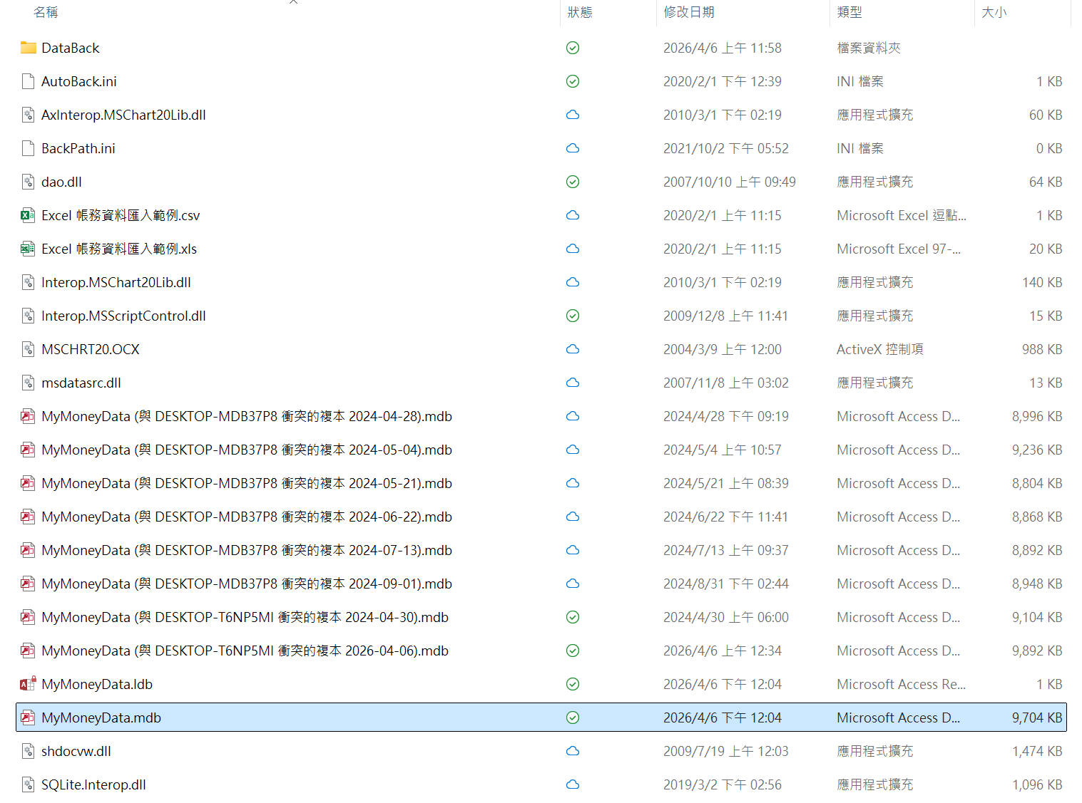

文章由 mizuru99 » 2026年 4月 6日, 12:09
早上將過去10年前的某些帳務資料重新設定專案,回頭發現最後帳務資料只到2026年1月,直接遺失2026/01~2026/04的所有帳務資料
到資料夾裡面發現很多衝突,請問該怎麼補救?
請問我可以將MyMoneyZerod\DataBack裡面前一天的.mdb複製取代MyMoneyData.mdb嗎?

mizuru99 寫:早上將過去10年前的某些帳務資料重新設定專案,回頭發現最後帳務資料只到2026年1月,直接遺失2026/01~2026/04的所有帳務資料
您會出現很多副本的衝突是因您把軟體放在 Dropbox 中所導致
本軟體不可將程式放在 Dropbox 中使用
請您參考以下連結的 Q6 說明
另外您所使用的版本也是早期的 Zero.NET 版本
該版本我們已停止更新以及技術支援服務
