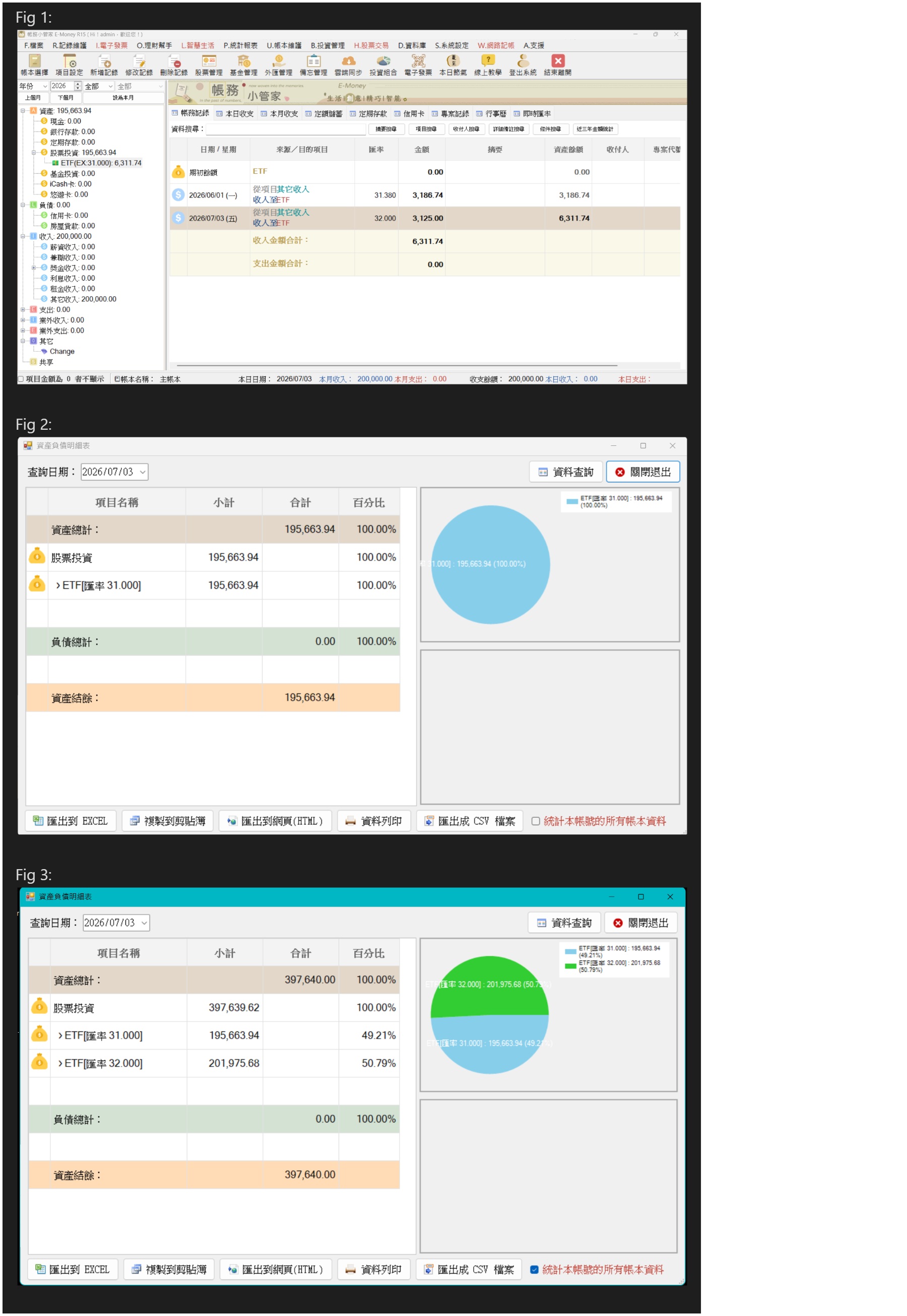

資產負債表 => "統計本帳號的所有帳本" 統計數字不太對?
文章joseda » 2026年 7月 3日, 11:59
此資料庫有兩本帳本,主帳本只有如Fig 1 兩筆,另一帳本沒有任何紀錄,資產負債表 總額: 195663.94 正常. 如 Fig 2.
但此時,按下 "統計本帳號的所有帳本",資產負債表 總額: 397640 ,如 Fig 3.
joseda
註冊時間: 2026年 7月 3日, 11:29
Re: 資產負債表 => "統計本帳號的所有帳本" 統計數字不太對?
文章o慕雲o » 2026年 7月 3日, 12:13
joseda 寫:資產負債表 => "統計本帳號的所有帳本" 統計數字不太對?
從您的圖片看來應該是您的二本帳本的 ETF 項目的 [匯率] 不同
系統會認定為二個是不同項目(因為匯率不同)而把帳務分開為二個項目進行統計(因當 名稱 相同又有二個匯率時系統會無法知道以那個為主)
基本上如果您是有這種狀況的話系統是無法合併計算的(基本上要以 台幣 匯率 1 才可正常計算)
文章joseda » 2026年 7月 3日, 16:47
改成一樣匯率就可以了,謝謝。
