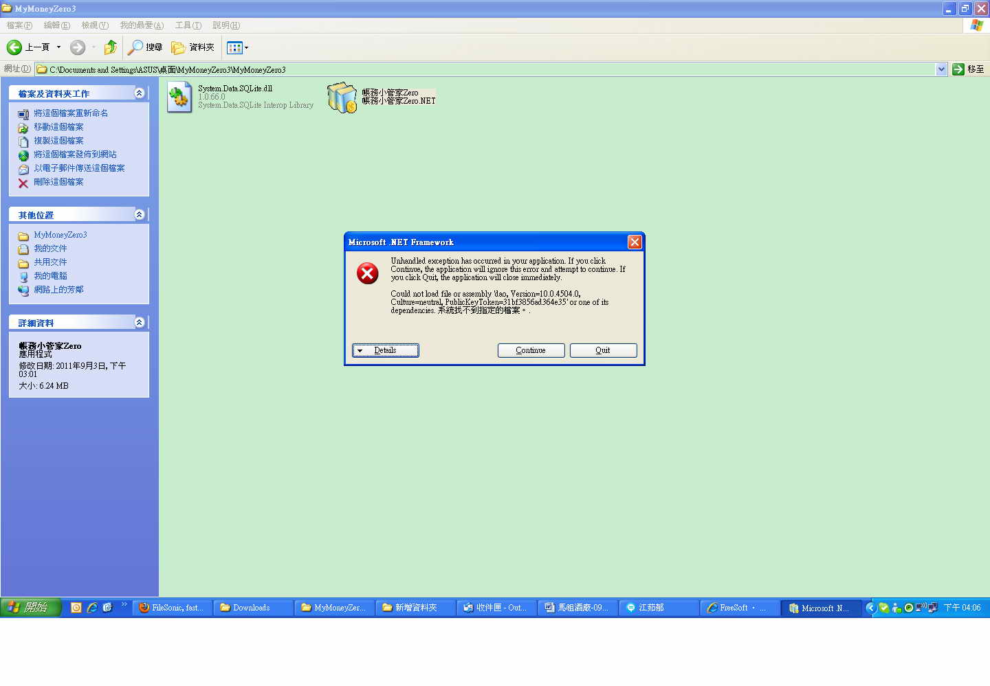

文章由 bibby » 2011年 9月 14日, 16:09
我程式一執行就會出現像附件一樣!
版主可以幫我解決嗎?
我已安裝
Microsoft .NET Framework 3.5 Service pack 1 (Full Package) - 繁體中文
可是還是一樣!
bibby
註冊時間: 2011年 9月 14日, 13:23
Re: 帳務小管家ZERO與.NET 版差異在那
文章由 o慕雲o » 2011年 9月 14日, 16:11
bibby 寫:我程式一執行就會出現像附件一樣!
版主可以幫我解決嗎?
我已安裝
可是還是一樣!
請問您是剛要使用本軟體嗎?
因為您下載的檔案是 [程式更新檔]
裡面沒有包含程式所需要的 DLL 檔
如您是第一次使用本軟體的話
您必需下載 [完整版](含空資料庫) 版本才行喔
帳務小管家ZERO.NET(含空資料庫版)載點如下
http://myweb.hinet.net/home1/smallkjj1/ ... Zero3d.exe
文章由 bibby » 2011年 9月 14日, 16:29
不好意思!
一時不查!
已經解決拉!
謝謝拉!
