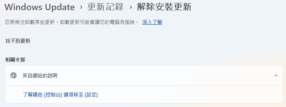

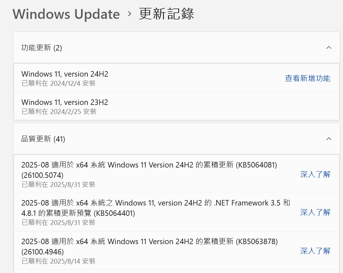

文章Aeon » 2025年 9月 2日, 22:15
請教公告提供的方法都只有在解除安裝更新的地方有出現才能解除
但目前電腦上只有在更新紀錄中找到該項目 解除安裝處沒有
請問要怎麼解除?

Re: [公告] 軟體出現資料庫錯誤或軟體無法開啟 說明
文章o慕雲o » 2025年 9月 3日, 10:52
Aeon 寫:請教公告提供的方法都只有在解除安裝更新的地方有出現才能解除
請問要怎麼解除?
有些微軟更新是分層更新
您可以從 [更新日期] 欄位去查看只要是 8 月底到 9 月初的更新您都可以先試著移除
然後它會一層一層出現可移除的更新內容

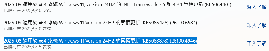

文章joanchang » 2025年 9月 13日, 22:06
我是9/10更新Window 11時,才發現這個問題,但我依您上方的方式,我僅能解除近10天的Windows Update的資料,我是一層一層解除的,前二層的更新我已解除,但我無法解除到Windows 11 24H2 KB5063878(第三層的更新),且系統畫面已找不到可以解除的更新項目了,請問還有其他方式解除Windows 11 24H2 KB5063878嗎? 另一個方法修改「時間與語言」的方法→我的系統在未修改前就如您上方的建議事項的設定了,仍是無法開啟帳務小管家(無論是舊版/新版均無法開)。再麻煩您回覆,謝謝您!
文章o慕雲o » 2025年 9月 13日, 22:16
joanchang 寫:您好,
因每一個人的電腦環境不同
所以我也無法知道原因
以下連結有一些關於移除更新的方法
您可以試著操作看看那一種方式可行
https://tw.easeus.com/data-recovery/uni ... pdate.html
或您可以試著 [重新開機] 後讓它跑完您所移除的更新後
再試著去移除其它更新看看
