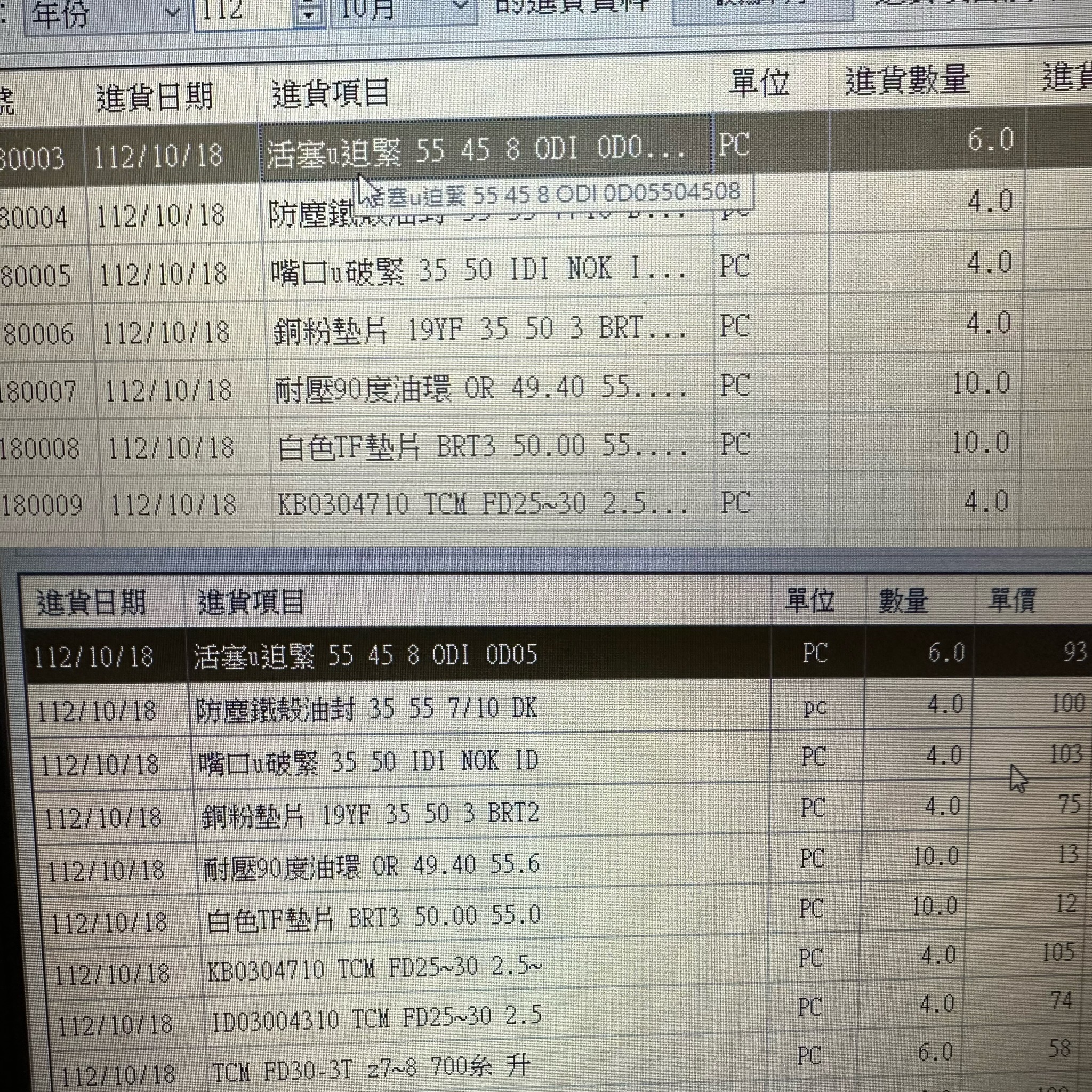

附上照片
圖片上方是廠商進貨登錄作業[廠商進貨登錄作業] 進貨名稱 活塞u破緊 55 45 8 ODI 0D05504508
但在圖片下方[廠商進貨明細表]中字數就變短了 只有活塞u破緊 55 45 8 ODI 0D0

KKHEIDY 寫:附上照片
您好 [廠商進貨明細表] 會變短是因為在 [列印] 動作時會超過字數而蓋到後面的 [單位]
所以在畫面上就事先截取可列印寬度進行顯示
也就是說是為了列印時不讓他蓋到後面的內容而調整畫面的顯示

那請問有辦法設定成"縮小自行以適合欄寬"嗎?

KKHEIDY 寫:那請問有辦法設定成"縮小自行以適合欄寬"嗎?
這個是沒辦法的
