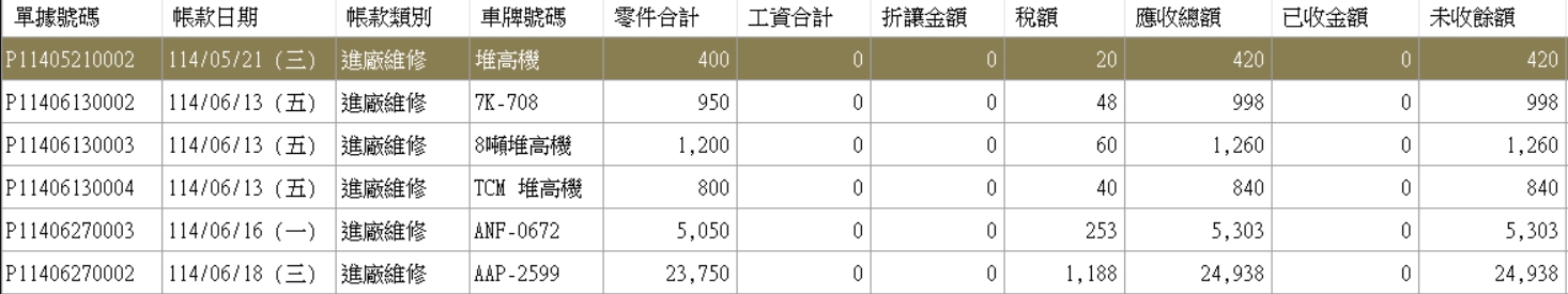

版主您好,
圖片為各維修單之稅額總額,但若是將總帳款金額去計算5%的稅額,計算出來為1587.5,四捨五入為1588,結果會有誤差。
請問這該如何解決,要如何去修改?

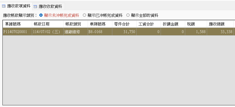

文章由 o慕雲o » 2025年 7月 2日, 13:54
YC_CHEN 寫:版主您好,
請問這該如何解決,要如何去修改?
我這邊測試金額輸入 31750 的稅額是 1588
請問您那邊在維修單部份是怎麼輸入的內容呢?

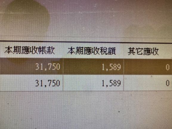

文章由 YC_CHEN » 2025年 7月 2日, 14:09
各維修單號的稅額沒有問題,但是我圖片裡為一個月的金額加總及稅額加總,兩個稅額會差一元,直接用31750按計算機出來的結果為1587.5

文章由 o慕雲o » 2025年 7月 2日, 14:29
YC_CHEN 寫:各維修單號的稅額沒有問題,但是我圖片裡為一個月的金額加總及稅額加總,兩個稅額會差一元,直接用31750按計算機出來的結果為1587.5
可否請問您是如何建立該筆資料呢?(因若從維修單輸入的話其稅額會是正確的)
您可以把您輸入的地方截圖給我們看看嗎?

文章由 YC_CHEN » 2025年 7月 2日, 14:35
我這筆資料為此公司所有車輛的金額總和,故不是只有一筆,每筆維修的稅額計算我知道是沒有問題的,
但如果從對帳單去查詢整月的稅額總和對不上了。

Re: 帳款稅額問題
文章由 o慕雲o » 2025年 7月 2日, 14:40
YC_CHEN 寫:我這筆資料為此公司所有車輛的金額總和,故不是只有一筆,每筆維修的稅額計算我知道是沒有問題的,
我的意思是您是如何產生這筆資料的
因 應收帳款 也是從 維修單 進行轉入
也就是說我單筆輸入 輸入 31750 的稅額是 1588 是沒問題的
而無論我輸入多少筆 31750 的稅額是 1588 (假設我輸入 5 筆)
這樣金額還是都是沒問題的
也就是說我要如何輸入才會看到您輸入的結果呢?(就是無論我怎麼輸入都無法看到您的畫面那樣的數字)
這樣我才可以知道該如何調整(就是我要先產生該筆有問題的資料)
註:還是您是否方便將您的資料庫進行備份,然後再請您將備份資料 E-Mail 給我們測試看看

Re: 帳款稅額問題
文章由 o慕雲o » 2025年 7月 2日, 14:58
YC_CHEN 寫:好的,您這裡看一下
5/21那筆不用算,看6月份即可,麻煩了
我懂您的意思了
基本上明細加起來的稅額 與 總額 * 5% 的稅額 會有差異是正常的
我借用別人網站的說法給您參考
https://phorum.com.tw/ShowPost/29194.aspx
明細加起來的稅額 與 總額 * 5% 的稅額的差異基本上是無解的
如果一定要處理該金額的話可能要透過 [折讓] 方式來處理(找一筆維修單來調整)
或是在收款時少收差額
但輸入收款沖帳時則輸入正確金額來沖帳

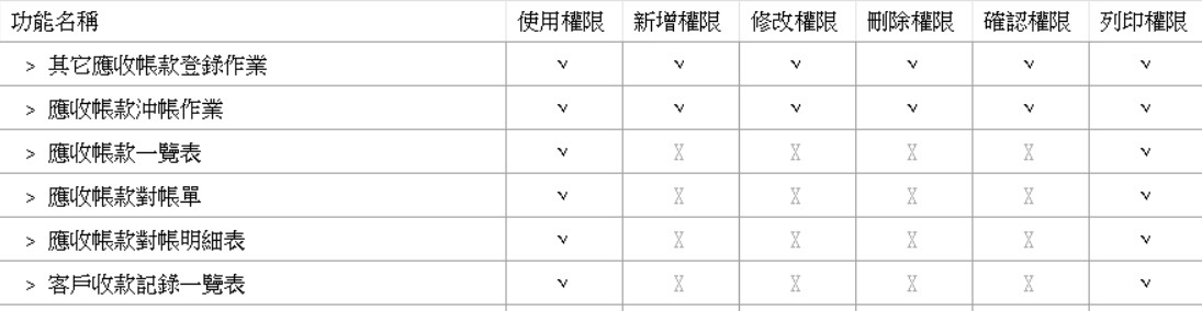

文章由 YC_CHEN » 2025年 7月 2日, 15:03
沒有辦法開放修改權限嗎

Re: 帳款稅額問題
文章由 o慕雲o » 2025年 7月 2日, 15:05
YC_CHEN 寫:沒有辦法開放修改權限嗎
報表功能是從資料庫中讀取資料並進行統計
本身並無 [修改] 之能力
註:您也可以在 [維修單] 上輸入一筆 [稅金差額] 的維修項目
但金額輸入 -1 來調整也可以
