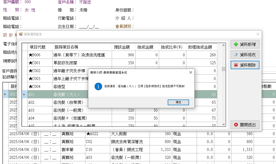

公司原本項目 有漲價修改定價後 抽成金額依照舊的比例抽成
要將原本項目 刪除
卻說已有設定紀錄 不可刪除

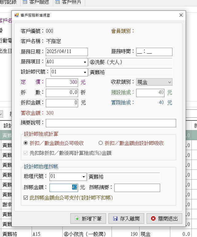

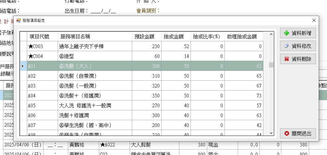

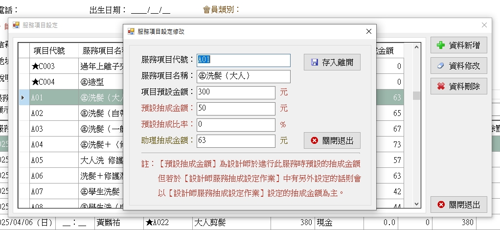

問題一
金額改成 300元 預設抽成50元
助理抽成63元
結果輸入新單 定價300元 預設抽成卻是40元(舊的金額抽成)
助理抽成42元(舊的金額抽成)

393915 寫:問題一
金額改成 300元 預設抽成50元
助理抽成63元
助理抽成42元(舊的金額抽成)

如果您是輸入固定的抽成金額的話基本上並不會因為您調整價格而改變(因為是固定抽成)
若您要依價格變動的話您的抽成部份要用比率來輸入(就是 % 那個欄位)
