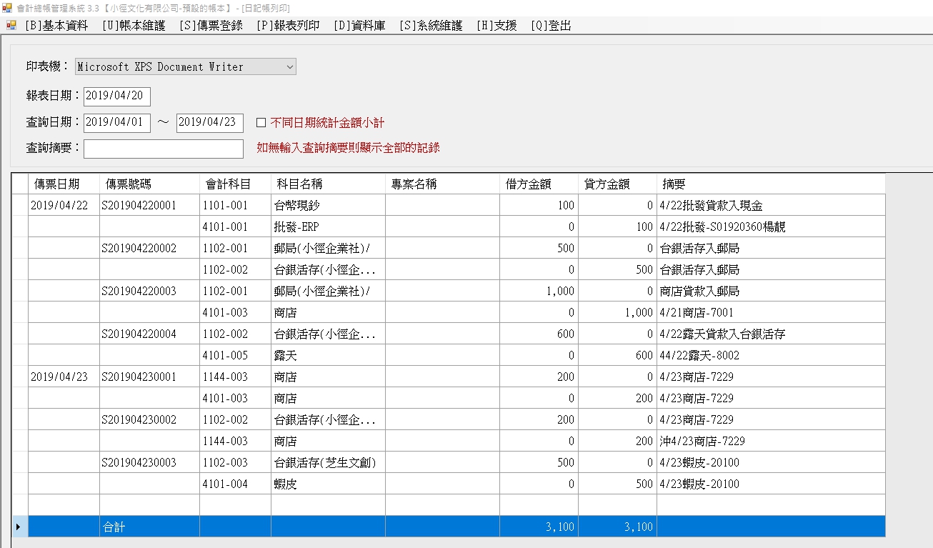

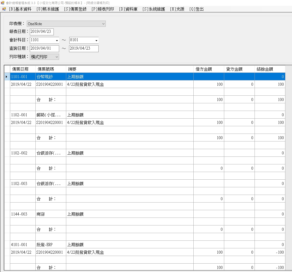

文章陳惠娥 » 2019年 4月 23日, 00:04
慕大您好
會計明細帳-會計科目若只點選一個(例4100-4100銷貨收入)明細會顯示出來,若選(1001- 4100)則明細及金額都没有如所附件

Re: 會計明細表顯示問題
文章o慕雲o » 2019年 4月 23日, 00:35
陳惠娥 寫:
慕大您好
您畫面的 [明細分類帳] 是有印 [摘要] 的喔
而有些沒有印摘要是那筆資料是 [上期餘額] 非 [傳票內容] 所以不會有摘要(因沒傳票)

Re: 會計明細表顯示問題
文章陳惠娥 » 2019年 4月 23日, 01:07
慕大
我的問題是您看我4/22-23所附上的日記帳裡有切傳票,可是明細帳裡都没顯示出來啊!
陳惠娥

Re: 會計明細表顯示問題
文章o慕雲o » 2019年 4月 23日, 01:20
陳惠娥 寫:慕大
我有看到問題了
晚一點會把程式修正
感謝您^^
文章: 18392
Re: 會計明細表顯示問題
文章o慕雲o » 2019年 4月 23日, 04:33
陳惠娥 寫:慕大
已將程式更新了
請您到以下連結下載程式更新檔即可
viewtopic.php?f=17&t=10496
