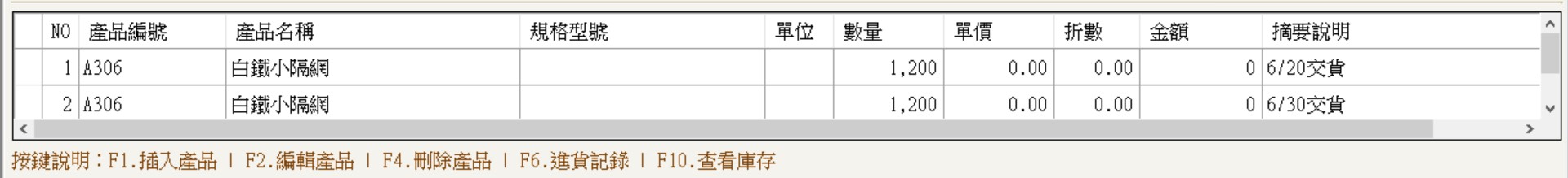

慕雲老闆您好:
非常感謝您新的更新檔,真的很用心在維護!
最近在使用時遇到另一個問題想請問有沒有辦法解
因為有些向廠商採購的產品都是一次下給他們分批交
比如圖片裡面產品就會分6/20. 6/30. 7/10. 7/20. 7/30這樣
但這樣就會有重覆採購的問題
主要也是因為如果一次發5張採購單過去給廠商怕他們會搞混
不知道有沒有辦法同一個產品重覆採購在一張採購單裡面,或是有甚麼解法
謝謝!
螢幕擷取畫面 2025-06-11 165610.jpg (80.63 KiB) 被瀏覽 54 次

不能同一產品在同一張採購單裡採購多次的限制主要為系統在計算 [採購未交量] 時必需這樣作
如果您在同一張採購單中輸入多項商品時
當您進貨時系統無法判定該次進貨是進該採購單的那一筆記錄
所以基本上只要需要計算 [採購未交量] 時系統就無法在同一張採購單中輸入多筆相同的產品(因無法計算採購未交量)
註:如要對廠商發一張採購單的維一方式就是把 [採購單] 進行 [合併統計列印] 在一張印出才可能解決

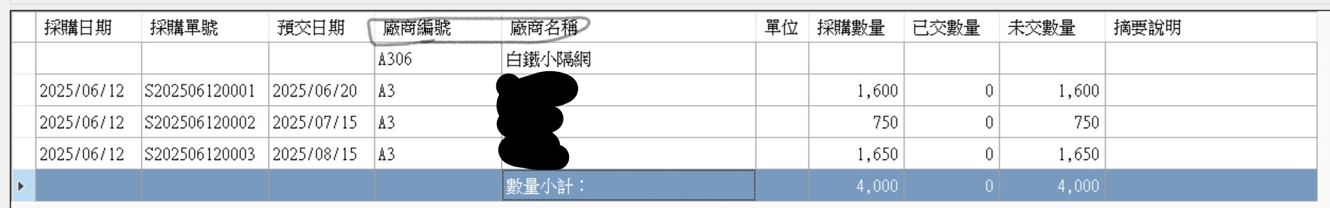

謝謝回覆
請問一下合併統計列印的意思是產品未交表這個嗎
cslame24123
註冊時間: 2025年 4月 7日, 16:38
Re: 重覆採購問題
文章o慕雲o » 2025年 6月 12日, 16:00
cslame24123 寫:謝謝回覆
不是的
合併統計列印指的是印給廠商的採購單合併一起印
其它部份都與個別單號有關係(要計算)
所以是無法合併
