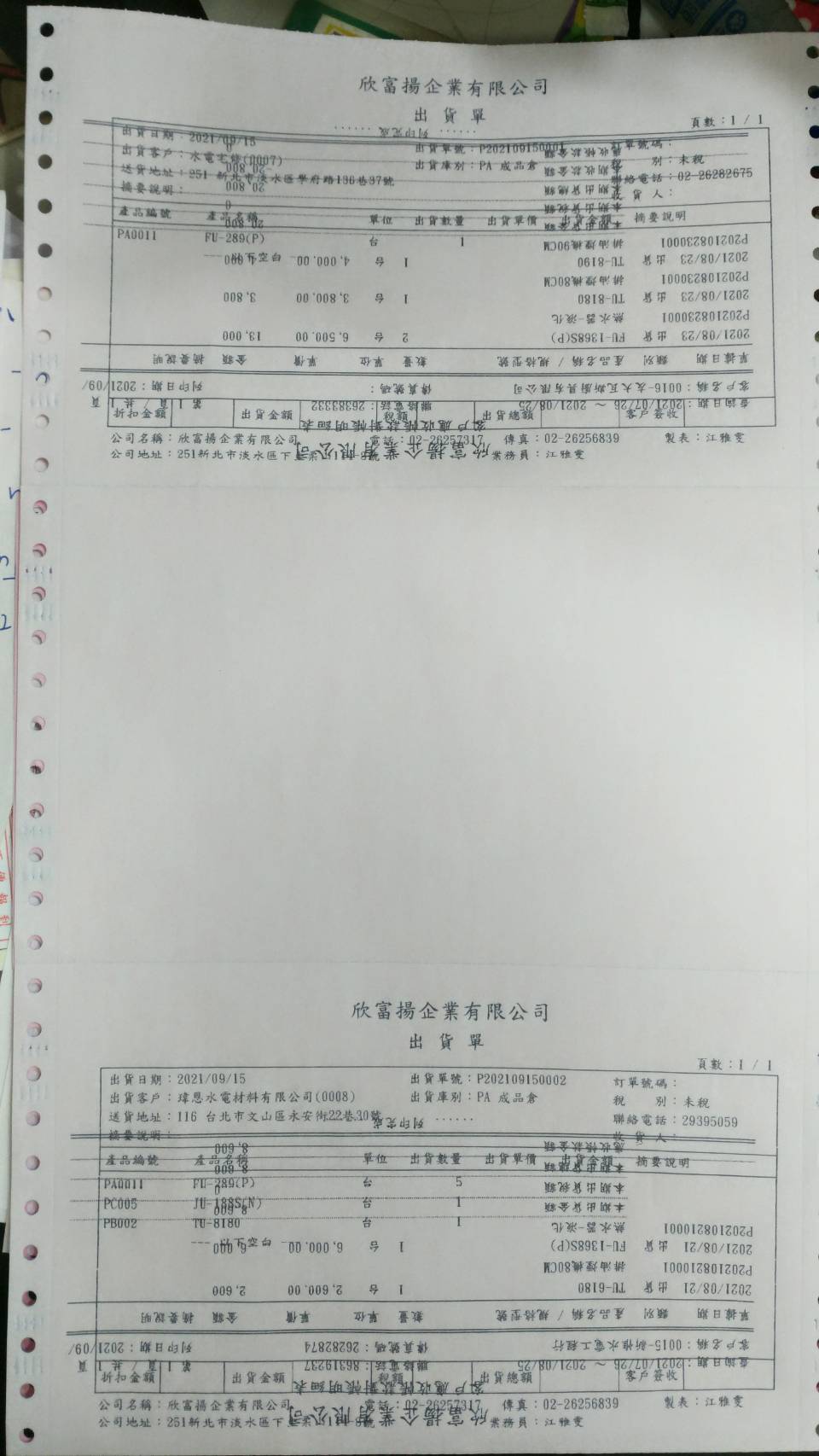

我現在已改為LETTER的紙張,我以列印出貨單範圍做測試,…很尷尬「怎麼每一張出貨單中間會有一張空白

如附件

文章o慕雲o » 2021年 9月 16日, 19:19
xveuwx0711 寫:如附件
因為您紙張是設 Letter
所以列印時紙張的捲紙就會是整張(不是出貨單的中一刀)
也就是說您要像我上面影片教學中那樣
再新增一台印表機變成二台印表機
而一台紙張是設 [中一刀]
另一台紙張是設 [80 行]
這樣在列印時再選擇不同紙張的印表機進行列印

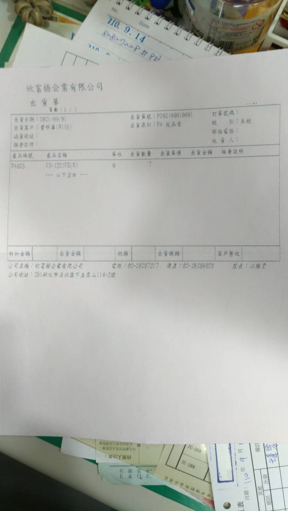

文章xveuwx0711 » 2021年 9月 17日, 11:36
改完變這樣,是我哪裡有錯誤嗎?

文章o慕雲o » 2021年 9月 17日, 11:59
xveuwx0711 寫:改完變這樣,是我哪裡有錯誤嗎?
我已不知您是如何改的了@@
基本上您可以先不管現有的印表機設定
然後依您的印表機型號新增 [二部] 印表機
其紙張分別為 [中一刀] 格式
以及 [80 行] 格式
然後依您要列印的報表需求而選擇要使用那部印表機進行列印
PS:您要用預覽列印來查看紙張較準,不能用印出來的結果讓我看(我需看預覽列印的畫面才知道您的紙張是設那一種)

文章xveuwx0711 » 2021年 9月 17日, 14:02
呵呵~
結果測試列印出來…居然80行與中一刀都會呈現我發給您的那種效果,反而正常版的那台可以如我所願列印出完美的中一刀報表
