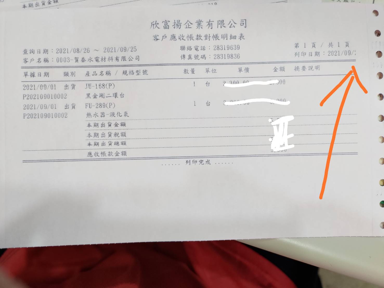

不好意思:又來麻煩了…
剛在製作報表出現了一個問題:原本以為已完美解決的80行與中一刀的列印問題…現在出現了問題
一、如果以原始的印表機列印…假設報表是需要2頁(第一頁為80行全頁,第二頁為中一刀內容)列印,第一頁超出中一刀的部份會被截掉
二、如果以80行的印表機列印…就會如同我之前傳給您的…位移很嚴重…而且字體全不一樣

Re: 報表列印
文章o慕雲o » 2021年 9月 22日, 12:16
xveuwx0711 寫:不好意思:又來麻煩了…
有勞大大 解惑 感恩
您的問題可能是跟您的印表機安裝有關係
簡單說就是您要新增二台印表機
一台是 80 行印表機
一台是 中一刀 印表機
因我無法確定您那邊所安裝的驅動程式是否有問題(字體跟位移跑掉)
這部份可能需請您那邊找電腦較熟悉的人再幫您重新安裝一次印表機
我們這邊只能就程式的調整修改
印表機輸出部份可能就需請您那邊確認設定才可了

Re: 報表列印
文章o慕雲o » 2021年 9月 22日, 12:23
有勞大大 解惑 感恩
另外補充一下
基本上一但設定 80 行全頁
第二頁就不會是 中一刀
全部都會是 80 的頁面印出的(不能第一頁是 80 行,第二頁是中一刀)

Re: 報表列印
文章xveuwx0711 » 2021年 9月 22日, 15:57
電腦公司已幫我處理完畢…後來增設的兩個印表機…型號拉錯了…與原機不符…現已調整完成:沒問題囉…感恩
