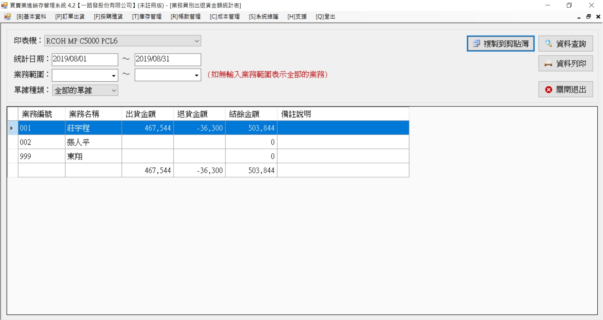

文章由 yukihung » 2019年 8月 16日, 23:32
慕雲您好
進貨金額-折購後的金額有問題
折扣是-項,結餘金額變成是+項
是對的嗎?

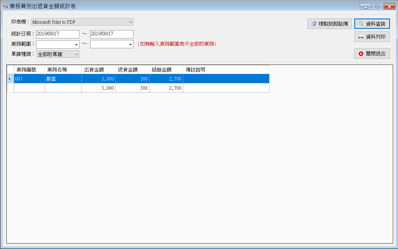

您畫面所傳的報表是 [業務員別出退貨統計表] 的部份
您畫面中的 [退貨金額] 為 [負數] 本身是不正確的

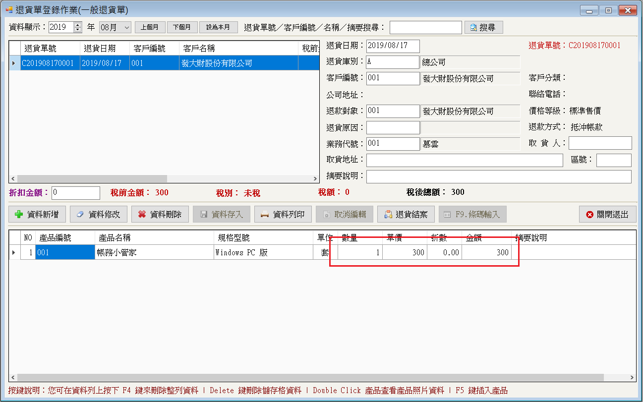

在 [退貨金額] 出現 [負數] 應該是您在輸入 [退貨單] 時把 [數量] 或 [單價] 輸入 [負數] 了
在正常的情況下 [退貨單] 是 [出貨單] 的減項
所以在輸入 [退貨單] 時把 [數量] 或 [單價] 應該是輸入 [正數] 才對(不能輸入負數,這是不正確的輸入方法)
附上我這邊的畫面給您參考
[退貨單] 要打 [正數]
