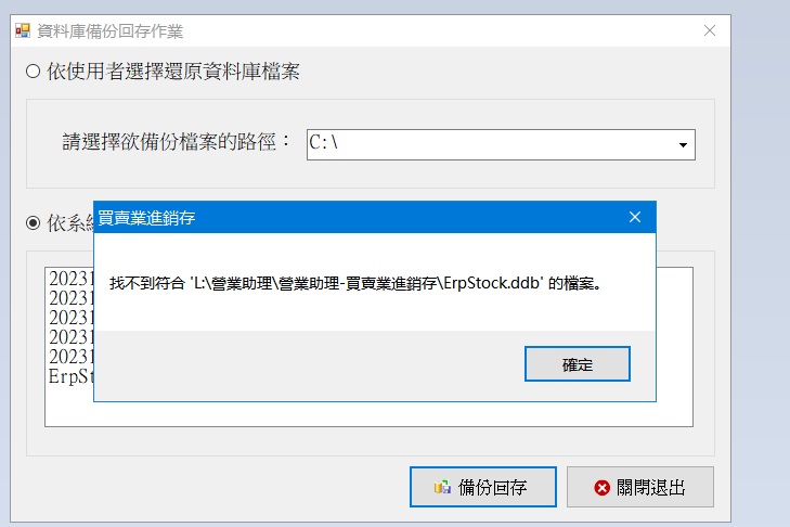

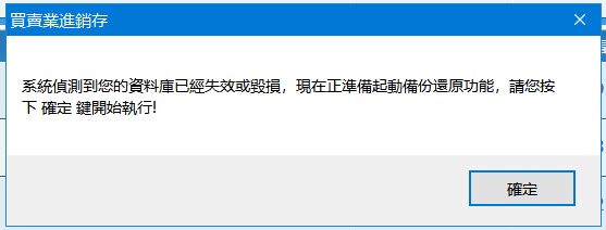

文章由 daxoft » 2023年 11月 22日, 16:30
其他磁碟執行也一樣
然後
Erpstock.ddb
Erpstock.ldb
這兩個檔就不見了

Re: 系統資料庫毀損
文章由 o慕雲o » 2023年 11月 22日, 16:56
daxoft 寫:
其他磁碟執行也一樣
然後
Erpstock.ddb
Erpstock.ldb
這兩個檔就不見了
請您看一下您的買賣業進銷存程式資料夾內是否有 ErpStock.ddb 這個檔案
如果沒有的話請您到您的 買賣業進銷存 程式資料夾內的 DataBack 資料夾底下找一天離今天最近的自動備份檔案(不要今天)
然後將該自動備份檔案 COPY 到 買賣業進銷存 程式資料夾 並將該自動備份檔的檔名改為 ErpStock.ddb (原本檔名應該是 年月日.ddb)
如果您經以上操作後依然發生同樣的問題時
請您檢查以下設定是否正常

Re: 系統資料庫毀損
文章由 daxoft » 2023年 11月 22日, 17:04
原來不能
打勾UTF8
了解了
