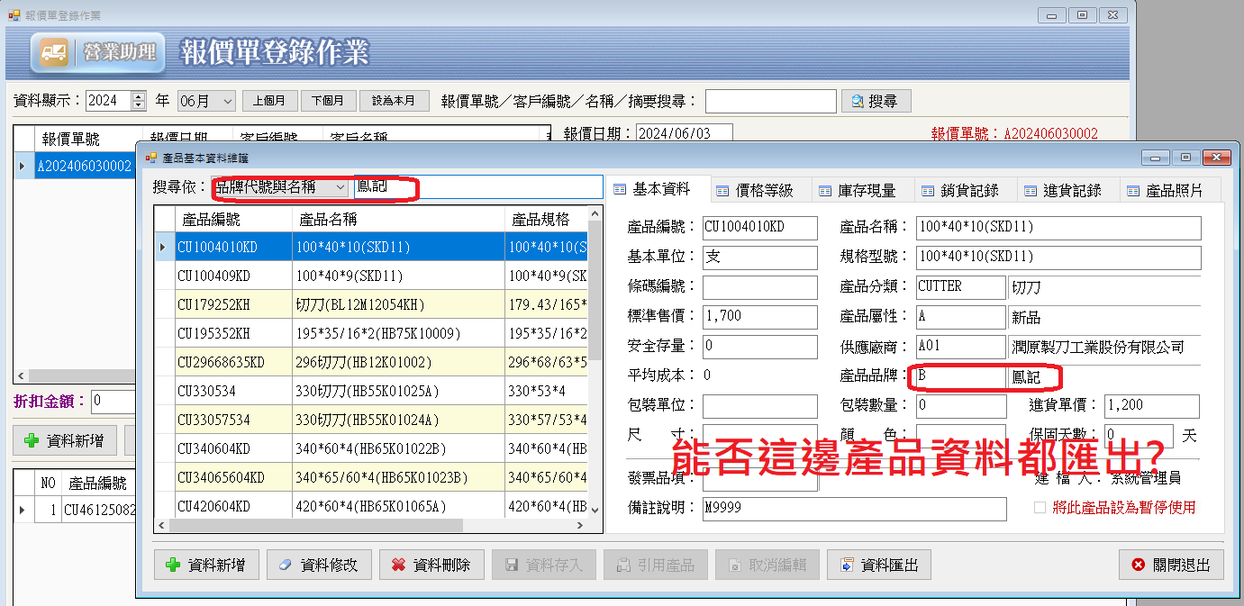

您好,想請問一下..

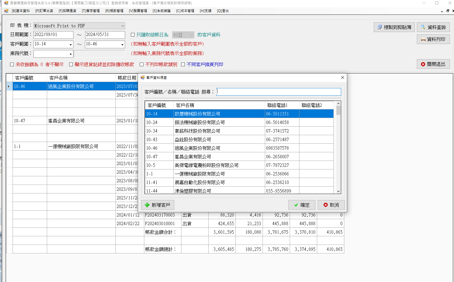

若我有些產品,輸入太多後,因為價格變動
想要把同一品牌的產品,選出來後,直接匯出,是否可以??
另,產品編號和客戶編號,是用什麼機制去選擇的?
例如要選客戶範圍,但我怎麼選都選不到我要的..因為編號是亂跳
我想選1-1~3-29(依筆劃去編的),但出來不會是我想要的那種..
產品也是一樣..(沒有依數字最少到最大),我想了解這個選法是要怎麼選..
再幫忙解惑了..感謝~

關於您的問題回覆如下:
1.系統並無提供依某產品分類進行匯出功能,但您可在 [產品基本資料] 功能中使用 [資料匯出] 功能將所有產品匯出到 EXCEL 中,然後再用 EXCEL 的篩選功能將其類別篩選出來
2.系統是使用字元的 ASCII 碼進行排序如 1,2,3,4...

如果您要讓 1-10 時正常排序的話您需使用 01,02,03,04,05,06,07,08,09,10 進行編碼才會正常
