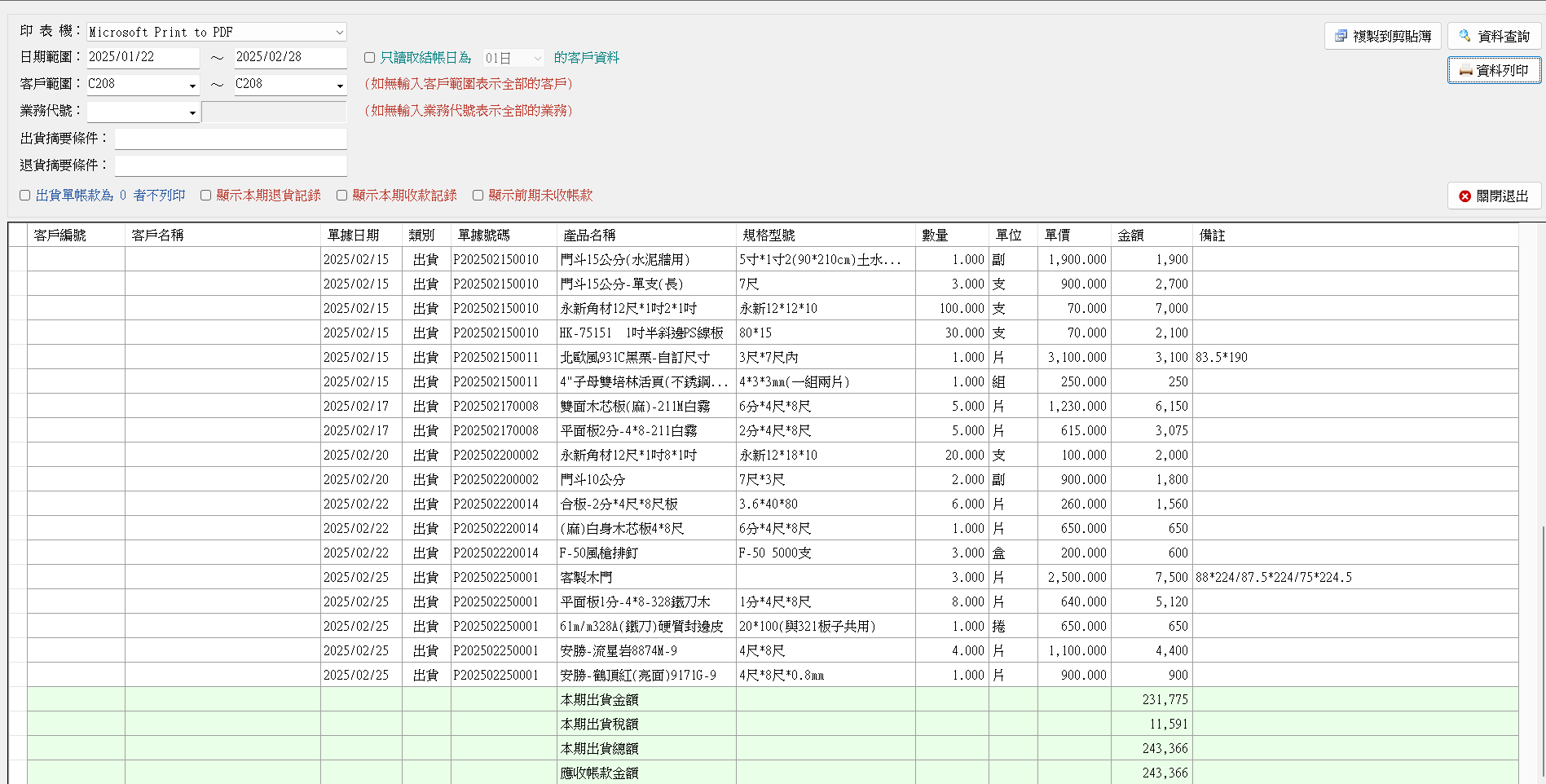

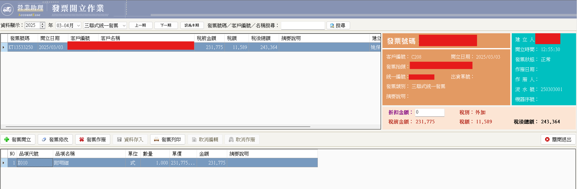

我之前有客製一個客戶應收帳款對帳明細表,可是他出來的發票稅額跟發票開立那邊的金額不一樣
發票
客戶應收帳款對帳明細表

bouhung 寫:我之前有客製一個客戶應收帳款對帳明細表,可是他出來的發票稅額跟發票開立那邊的金額不一樣
基本上若要以這樣來計算稅額基本上一定會發生不一樣的情況
因為發票的稅額是以單張出貨單來計算稅額
而出貨明細表則是以 [總額] * 5% 來計算稅額
基本上並不能用這種方式來核對
因為會有 [乘] 法的誤差值
