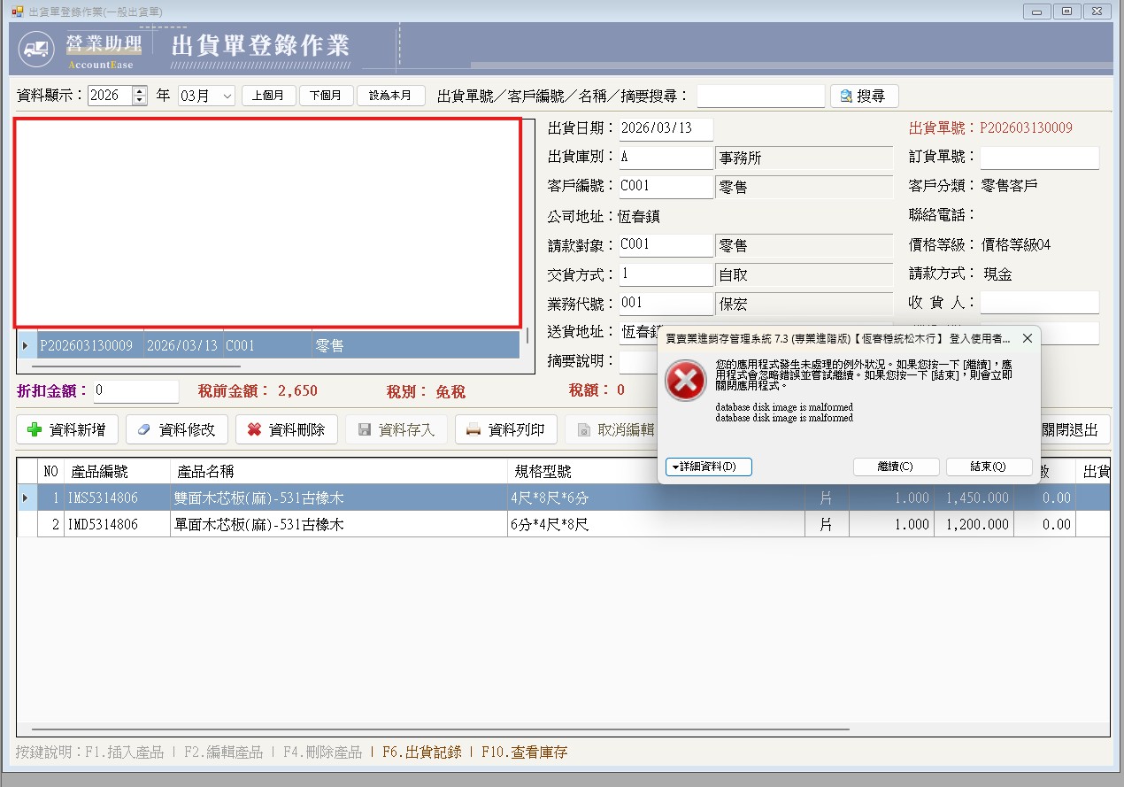

文章由 bouhung » 2026年 3月 13日, 11:14
請問一下今天打這個產品的出貨單都會出現一個錯誤視窗,這個錯誤視窗是什麼意思

文章由 o慕雲o » 2026年 3月 13日, 11:44
bouhung 寫:請問一下今天打這個產品的出貨單都會出現一個錯誤視窗,這個錯誤視窗是什麼意思
該訊息為表示資料庫有異常狀況
請問您是否有把程式放在如 Dropbox 等雲端同步空間使用呢?
如果有的話其操作會讓資料庫產生異常
相關說明您可參考以下連結
https://asoft-store.com/post/696343d88f3e

文章由 bouhung » 2026年 3月 23日, 18:44
那請問我把它移動到主機C槽後,他很多功能都無法使用會造成沒有回應,我現在應該怎麼恢復他

文章由 o慕雲o » 2026年 3月 23日, 18:50
bouhung 寫:那請問我把它移動到主機C槽後,他很多功能都無法使用會造成沒有回應,我現在應該怎麼恢復他
基本上把程式放在 C 後會更穩定才對(不會沒有回應)
您會沒有回應可能是與資料庫異常有關(可能是因 Dropbox 同步造成)
請您試著點選看看是否在選擇某筆資料時才會沒有回應(固定點某一筆就會沒回應)
如果是以上狀況的話基本上就可以確認是資料庫已有毀損狀況了

文章由 bouhung » 2026年 3月 24日, 07:35
目前發現的問題是按訂貨單登入作業裡面的交貨紀錄無法顯示出來會變成沒有回應,然後輸入某一項產品的出貨單一樣會跑出上面那個視窗

文章由 o慕雲o » 2026年 3月 24日, 08:12
bouhung 寫:目前發現的問題是按訂貨單登入作業裡面的交貨紀錄無法顯示出來會變成沒有回應,然後輸入某一項產品的出貨單一樣會跑出上面那個視窗
請問您是否可以把 買賣業進銷存 程式資料夾內的 ErpStock.sdb 檔案 E-Mail 給我們
並請您告知您是那一筆訂貨單號按下交貨記錄時會沒有回應
並請您告知是那一項產品在輸入出貨單時會出現問題
我這邊測試看看
文章: 19190

文章由 bouhung » 2026年 3月 24日, 10:32
已寄出,想請教如果我用區域網路版本這樣可以放在雲端讓他同步備份嗎

文章由 o慕雲o » 2026年 3月 24日, 10:34
bouhung 寫:已寄出,想請教如果我用區域網路版本這樣可以放在雲端讓他同步備份嗎
已將您的資料庫修復並把檔案回寄給您了
另外若您改用 [區域網路版] 的話是透過區域網路連線同步使用(需在同一個辦公室裡)
如果您的電腦是在同一的地方的話則可同步連線使用
如果您是 [公司] 與 [家裡] 要連的話則不行
