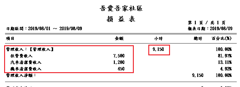

大魚 寫:你說...如有在用會計這部份的話需跟會計帳的科目代號一樣,因收款時才可自動拋傳票。請問會計帳的科目就是「會計科目類別設定」嗎?例如原本就有管理費這一項,所以我是增加一個汽車停車費、再增加一個機車停車費?還是在管理費的子目錄裡新增這二項?因為我的管理費是包含:管理費、汽車停車費、機車停車費。
會計科目是指 [會計科目設定] 這功能(不是 會計科目類別設定)
而科目部份您應該設 [汽車停車費] 一個科目代號(非子科目)
[機車停車費] 一個科目代號(因是不同收入項目這樣以後財務報表才可分別顯示)
依您的情況來說
您可以在 [會計科目類別設定] 那邊設定 41 為 [管理費收入]
然後在 [會計科目設定] 那邊設定 4101 為 管理費
4102 為 汽車停車費
4103 為 機車停車費
這樣在統計 [損益表] 時就會被分別統計各項目
也可查看整個 [管理費] 的總額
