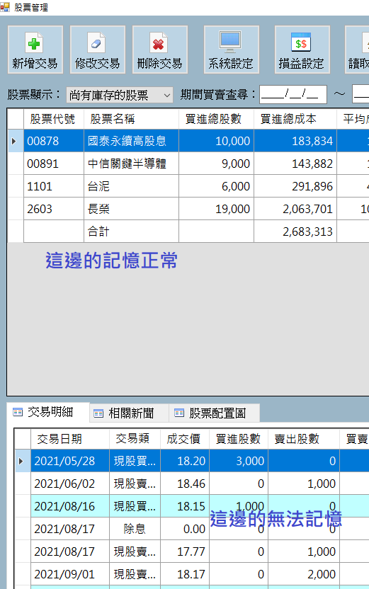

文章由 richer » 2021年 12月 13日, 14:47
股票管理中選擇特定股票
下方交易明細列表調整欄位寬度
之後退出股票管理的頁面
再次進入到股票管理的頁面後
下方交易明細列表的欄位寬度還是預設的寬度
問題是 Life 版調整文字大小後,預設的欄位寬度在「交易類別」欄位的寬度不足,會出現 「 ... 」的隱藏註記,看起來有點惱人~

Re: 股票管理中的交易明細欄位寬度無法記憶
文章由 richer » 2021年 12月 15日, 17:29
我對於目前的字體大小設定並不會感覺到困擾,用了數天之後就習慣這樣的設定
新版本發布後我應該也是會調整到跟目前一樣的字體大小模式來使用。
只是該股票交易明細這一個表格的欄位寬度調整後系統無法記憶,變成每一次使用的時候都要調整寬度比較麻煩。
所以才希望可以修正讓這一個表格跟其他的一樣都可以記憶調整後的寬度。
文章由 richer » 2021年 12月 16日, 21:16
我執行 [資料庫壓縮作業] 後提示訊息 作業正常 。
但這是還是無法記憶欄位寬度
股票管理有兩個表格,我使用的結果是上方庫存資訊的部分是可以記憶欄位寬度的
下半部的 交易明細 無法記憶
文章由 richer » 2021年 12月 17日, 11:23
使用全新下載的 2022 V1 解壓縮後直接新筆交易資料測試,跟舊版本升級上來的測試結果都是一樣
還是無法正確的記憶欄位寬度
不過在用新版測試的時候發現,之前回到的狀況不夠精準
只有「交易類別」這一個欄位的寬度無法記憶,其他的「交易日期 / 金額 / 股數 」之類的欄位都可以正常的記憶寬度
文章由 o慕雲o » 2021年 12月 17日, 12:01
richer 寫:使用全新下載的 2022 V1 解壓縮後直接新筆交易資料測試,跟舊版本升級上來的測試結果都是一樣
還是無法正確的記憶欄位寬度
經測試完整版本確實在 [交易類別] 部份無記錄其它部份則正常
這部份我下一版更新將之修正
另外您可使用 [檔案] -> [匯出帳務記錄] 資料先將您舊有版本的資料匯出
然後再到 [新下載的版本] 使用 [檔案] -> [匯入帳務記錄] 功能將舊有資料轉到新下載的版本中使用
之後再確認欄位寬度是否可正常記錄
若欄位寬度可正常記錄時您再確認帳務記錄無問題後就直接使用新下載之版本使用
文章由 richer » 2021年 12月 18日, 21:51
我目前使用的升級上來的版本,跟全新版本測試出來的解果是一致的。
看來等待新的版本釋出,之後應該就一切正常了。
