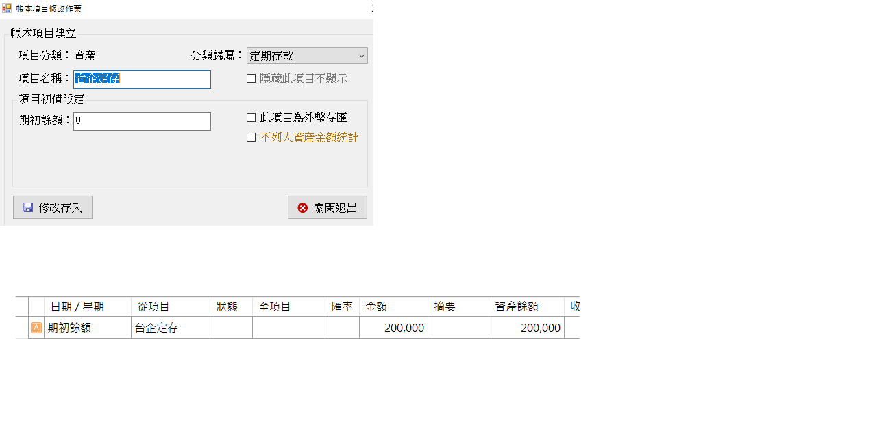

文章小小美 » 2023年 10月 16日, 22:30
請問有筆項目初期金額為0
但帳務記錄裡,卻有金額
這部份要如何處理?
小小美
註冊時間: 2023年 9月 24日, 19:06
Re: [教學]會計之 [資產] 與 [負債] 觀念教學
文章o慕雲o » 2023年 10月 16日, 22:44
小小美 寫:請問有筆項目初期金額為0
但帳務記錄裡,卻有金額
這部份要如何處理?
期初餘額為 0 但帳務有金額是因為您有輸入了 [相關的帳務資料] 了
請您將畫面左上角的資料顯示設為 [全部] 後您即可看到該項目的所有資料了
文章: 18447
