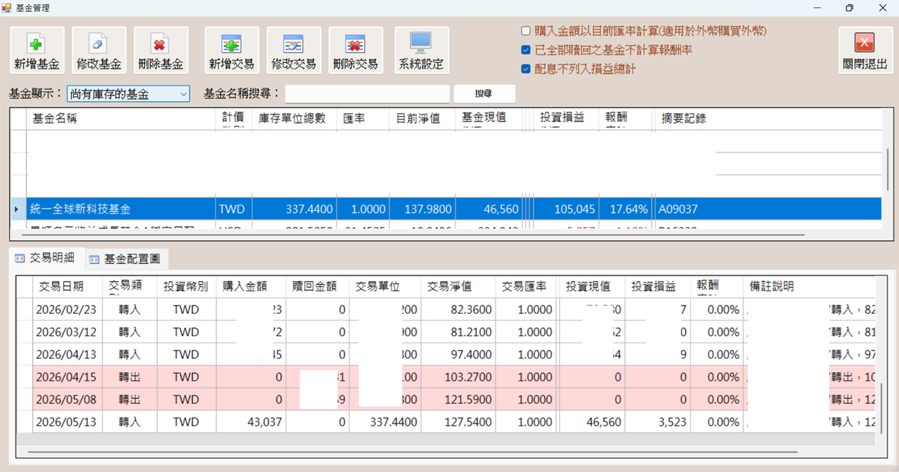

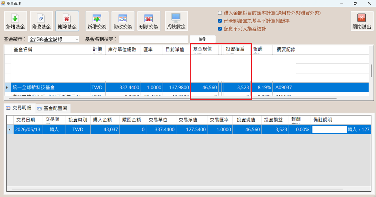

版主您好,
剛剛測試了一下,
發現如果沒有刪除已贖回的交易記錄,
投資損益與報酬率好像都會不正確。
下圖是已經刪除贖回交易的結果(正確),
下圖是保留贖回交易的結果(不正確),

文章o慕雲o » 2026年 6月 7日, 20:02
vands2000 寫:版主您好,
剛剛測試了一下,
發現如果沒有刪除已贖回的交易記錄,
投資損益與報酬率好像都會不正確。
下圖是已經刪除贖回交易的結果(正確),
下圖是保留贖回交易的結果(不正確),
我看到問題了
下一版更新修正
