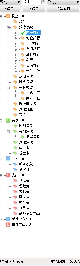

文章由 tsai1117 » 2011年 9月 13日, 21:33
我安裝了新版的帳務小管家,使用後發現左側那一欄的欄位原本可以顯示出金額,
換新版之後全都顯示為0元,不知道要從哪邊更改設定。

文章由 o慕雲o » 2011年 9月 13日, 21:42
tsai1117 寫:我安裝了新版的帳務小管家,使用後發現左側那一欄的欄位原本可以顯示出金額,
請您試著執行一次 [功能表] -> [資料庫] -> [資料庫壓縮作業] 後離開系統
然後再進入一次系統試試

文章由 tsai1117 » 2011年 9月 13日, 21:59
我按了資料庫壓縮作業他跟我說:無效的程序呼叫或引數

文章由 o慕雲o » 2011年 9月 13日, 22:10
tsai1117 寫:我按了資料庫壓縮作業他跟我說:無效的程序呼叫或引數
這種情況偶而會發生
請您先離開系統再進入一次並執行資料庫壓縮作業看看
註:進入後先不要執行任何帳務記錄異動直接執行資料庫壓縮(若一次無法正常請您多執行幾次)

文章由 tsai1117 » 2011年 9月 14日, 22:34
已解決...
但是現在在記帳後發現...一開始的期初餘額會一直顯示在每個月的一開始..
所以每次在計算時都是用期初餘額去計算資產餘額。
但是左邊那欄的金額顯示又是正確的...這是為啥麼

文章由 o慕雲o » 2011年 9月 15日, 08:17
tsai1117 寫:已解決...
若您是 [資產] 或 [負債] 類的話
於右邊的 [帳務明細] 會顯示您每一筆交易後的 [資產] 或 [負債] 餘額
但您不用每一筆去計算
因右邊的帳務記錄上就會顯示餘額出來給您查看
而右邊的最後一筆記錄的餘額就是您現在的實際餘額
也會等於 左邊 項目目錄上的餘額
