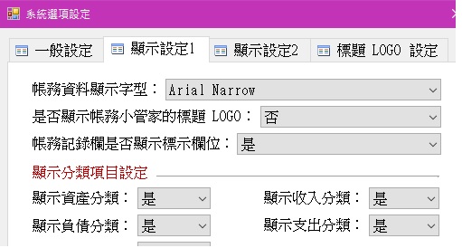

測試您提供的完整版是能記憶字體大小,
但我更新的v1版本無此選項(截圖如下畫面),
請問該怎麼解決才好呢??
謝謝~~

Re: 關於新版的字體大小問題
文章由 o慕雲o » 2022年 1月 9日, 15:45
jenny 寫:您好,
測試您提供的完整版是能記憶字體大小,
請問該怎麼解決才好呢??
謝謝~~
請您將原有版本程式資料夾內的 MyMoneyData.ddb 檔案 COPY 到您新下載的完整版程式資料夾內並覆蓋原檔後
然後用新下載的版本進入使用看看原有的資料是否存在
若原有資料存在再設定 [字體大小] 看看是否正常
若都沒問題就可使用新下載版本使用
