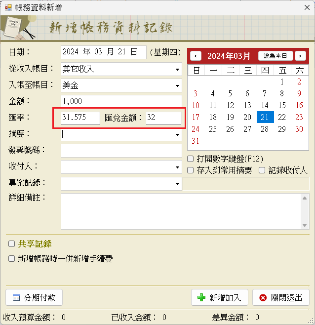

項目分類:【收入】其中子項目中的收入為外幣,並新增收入至外幣存匯之資產項目中,
請問應如何設定外幣匯率? 使得【收入】母項目加總才會是正確的台幣金額呢?

goldfish0109 寫:項目分類:【收入】其中子項目中的收入為外幣,並新增收入至外幣存匯之資產項目中,
系統的所有幣別都是以 [台幣](匯率 1) 作為計算基準
若您有 10 美金(匯率 30) 的外幣收入的話
您可於記錄收入時金額輸入 300 匯率輸入 30
這樣即會使 美金 增加 10 美金的金額

若我的畫面中的匯率反灰無法編輯
是否有哪個地方設定錯誤呢?

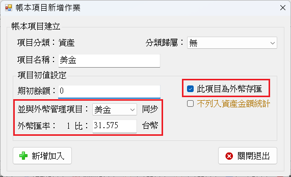

goldfish0109 寫:若我的畫面中的匯率反灰無法編輯
是否有哪個地方設定錯誤呢?
若您畫面中的匯率欄位無法輸入為表示您在 [項目設定] 中未設定項目為外幣(國泰外匯...)
是否有哪個地方設定錯誤呢?
本來就有設定為外幣帳戶
但仍反灰無法編輯...

goldfish0109 寫:本來就有設定為外幣帳戶
但仍反灰無法編輯...
系統本身是以該欄位進行判斷沒錯
我這邊剛剛測試是也是可正常輸入匯率
不知您是否方便將您的 帳務小管家 程式資料夾內的 MyMoneyData.ddb 檔案 Mail 到 mymoney568@gmail.com 信箱給我們測試看看
