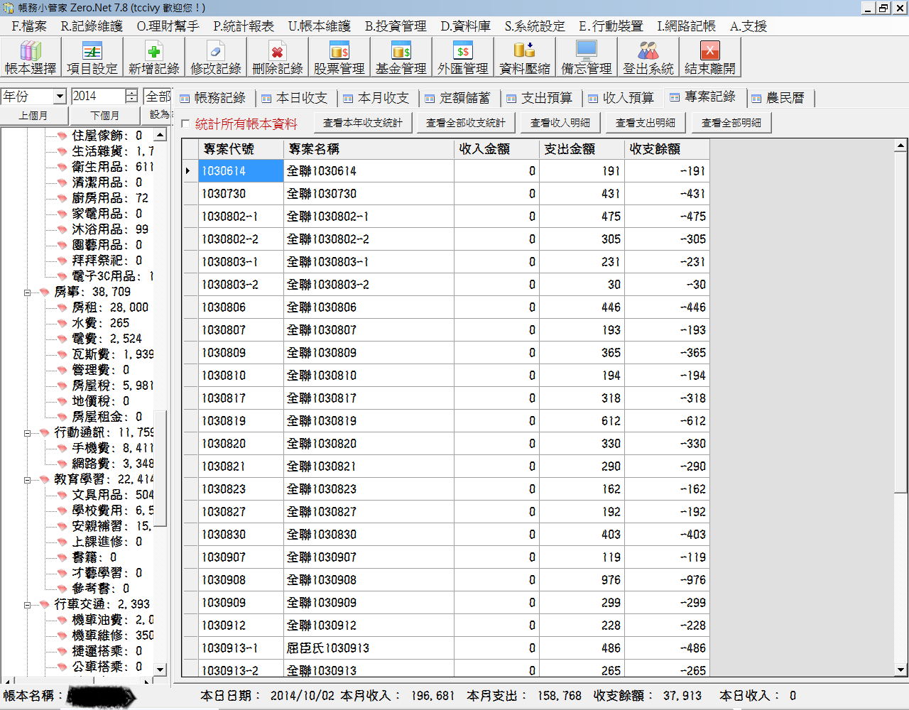

我在某商場常常購物,但每次購物有時候是一段時間就會重複的,有些是久久才一次的東西,例如:衛生紙-幾乎2個月買一串,零食有時候會買不一樣的,有時會買愛吃的就那幾樣。
目前我是用 "專案" 的方式去計算我剛剛建立的資料總計有沒有錯誤,但是一段時間下來 "專案" 就會是~~長長~~的一串(如附圖)。
請教各位大大:我想簡化,但不知道該怎麼做。 :(

這個用專案來作有點奇怪
我覺的只要在 [摘要說明] 那邊作一下標示就可以了 :mrgreen:

具體來說,你想要怎樣的功能 @@? 從圖片我看不出來要使用專案的原因?
買單一產品的話我會直接輸入「摘要」
買複數商品會按 F1 輸入「交易明細」
專案一般是用在分類或統計。
EX1. 我想知道每月在全聯跟家樂福的消費分別是多少 → 建立兩個專案去記錄支出。
EX2. 我想知道投資的總合損益是多少 → 用專案去記錄每筆盈虧

我使用專案的理由:純粹想知道我在"專案代號:1030614 專案名稱:全聯1030614" 這次在此賣場這張發票的統計,這樣我就不用再去計算我今天在這家賣場買的金額有沒有哪一個物件沒有建檔到,或是金額錯誤。

文章由 o慕雲o » 2014年 10月 5日, 14:43
tccivy 寫:我使用專案的理由:純粹想知道我在"專案代號:1030614 專案名稱:全聯1030614" 這次在此賣場這張發票的統計,這樣我就不用再去計算我今天在這家賣場買的金額有沒有哪一個物件沒有建檔到,或是金額錯誤。
請大大幫幫忙~~
我覺的只要把 全聯 這二個字輸入在摘要欄
然後再用摘要搜尋方式應該比較適合

我懂你的意思,這我試過了!
您的方法我搜尋完之後,還要再用計算機算看今天買的金額建檔有沒有符合,由於摘要都是打"全聯",就會看到這個月所有"全聯"摘要的紀錄,若不小心看錯行又要從頭,所以我才會用"專案"的方式

文章由 o慕雲o » 2014年 10月 5日, 18:29
tccivy 寫:我懂你的意思,這我試過了!
不用計算機算
您可以將搜尋到的資料 [選取] 起來後(您可以使搭配 Shift 或 Ctrl 鍵作多筆選取)
之後再到選取資料上方按下 [滑鼠右鍵] 就會有 [統計選取帳務記錄的收支統計] 選項給您選用及查看收支統計

文章由 tccivy » 2014年 10月 5日, 21:58
喔~~原來可以這樣統計喔!!真好~這樣我就不用每次去買完回來記帳就要設定一個專案了(呼~~累~)
感謝唷~~~謝謝您做了這麼好用的軟體~我越來越愛它了~ 謝謝!!
