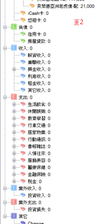

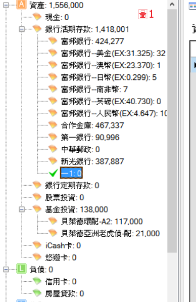

第二個問題要看圖,假設新增圖1中藍底的項目後,這頁就會直接跳到最下面去(圖2),造成我還要往回拉才看得到我新增的項目
系統於啟動時並不會自動把項目錄拉到最下面(我這邊測試時是不會的)
