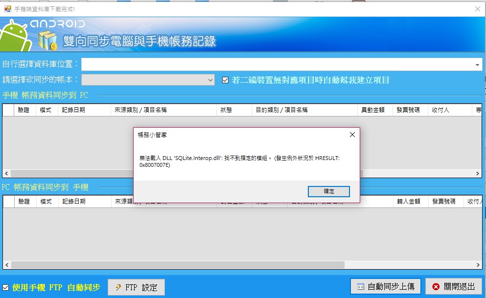

我之前都是使用PC版的。今天下載了手機版買了專業版
想將電腦的資料同步到手機上
按照 http://www.mysoft.idv.tw/MyMoneyFtp/MyMoney.html 的步驟進行到了自動同步上傳之後
就出現了以下的畫面
但我已經手機和PC版都有付費了
安卓系統是Android 9
請問是哪個步驟的操作上出現錯誤嗎?謝謝

請您點下以下連結下載 System.Data.SQLite.dll 檔案
htpp://www.mysoft.idv.tw/System.Data.SQLite.dll
並將下載後的 System.Data.SQLite.dll 檔案 COPY 到您的帳務小管家程式目錄內試試
PS:不確定 Android 9 系統可用喔

文章yina9891 » 2019年 7月 8日, 13:37
你好
將下載後的 System.Data.SQLite.dll 檔案 COPY 到您的帳務小管家程式目錄內之後
反而連線都不成功了
請問是安卓9的系統有問題是嗎?如果安卓9不能用的話,我將手機版的退掉好了.....

文章o慕雲o » 2019年 7月 8日, 14:06
yina9891 寫:你好
反而連線都不成功了
這個訊息與 Android 9 無關係
不過既然是 Android 9 的話請您直接退掉好了

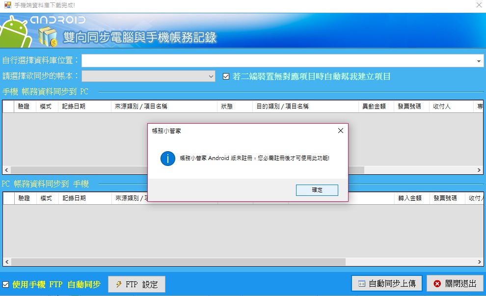

文章week0504 » 2019年 8月 3日, 01:07
您好, 我也碰到此問題.
比較神奇的是我之前的手機與兩台電腦同步都是可以用的.
現在我兩台電腦上的帳務小管家, 一台可以與手機同步, 另外一台就出現這問題.
看起來是電腦同步無法正常顯示同步的帳本
我的手機系統是安卓6
不知道是否有機會解決呢?
week0504
文章: 13
註冊時間: 2014年 12月 16日, 13:33

文章week0504 » 2019年 8月 6日, 10:47
有的, 另外一台電腦更新後才發現不行用的.
因為我人在國外居多..所以我都是用筆記型電腦同步資料.
可是回台灣之後會把資料庫檔案拷貝到桌上型電腦.
在台灣期間就是用桌上型電腦跟手機同步.
五月底還可以同步的, 可是這次回台灣更新12.2以後也把資料庫檔案拷貝到桌上型電腦, 就發現同步會失敗.
我也嘗試安裝12.2乾淨的版本再把數據庫拷貝進來也是一樣.
然後再換回12.1也是一樣.
不知道為何現在我家的桌上型電腦都完全不能同步了.
目前只能繼續拿公司的筆記型電腦同步.

文章o慕雲o » 2019年 8月 6日, 10:50
week0504 寫:有的, 另外一台電腦更新後才發現不行用的.
在台灣期間就是用桌上型電腦跟手機同步.
然後再換回12.1也是一樣.
目前只能繼續拿公司的筆記型電腦同步.
請問您於同步時會出現什麼訊息呢?
另外您是否方便將您的同步時的畫面傳給我們看看呢?(我想看您畫面上所顯示的 IP 資料)

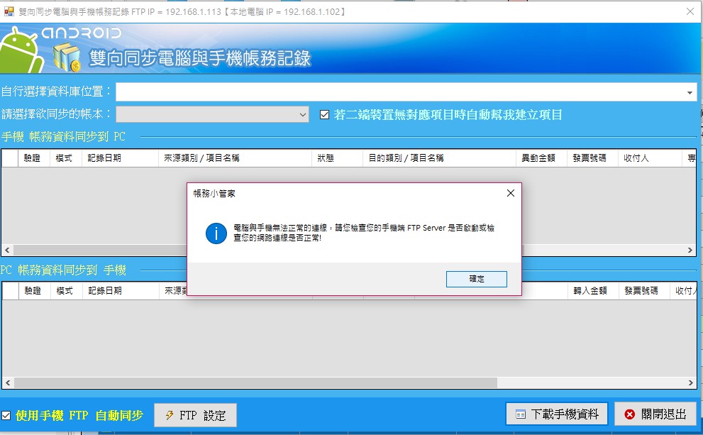

文章week0504 » 2019年 8月 8日, 22:35
截圖如下:
輸入 IP
https://imgur.com/QeBZzdS
下載手機資料完成
https://imgur.com/2q3N00s
點選自動同步上傳
https://imgur.com/P2YGpqZ

文章o慕雲o » 2019年 8月 9日, 08:11
week0504 寫:截圖如下:
輸入 IP
下載手機資料完成
點選自動同步上傳
基本上您的電腦網路與設定都是沒問題的
只是差在您電腦少了一個檔案而以
請您先到以下連結下載 帳務小管家 12.2 更新檔
viewtopic.php?f=3&t=55
然後再把解壓縮後的 [所有檔案] COPY 到您的原帳務小管家程式目錄裡並覆蓋原檔即可
