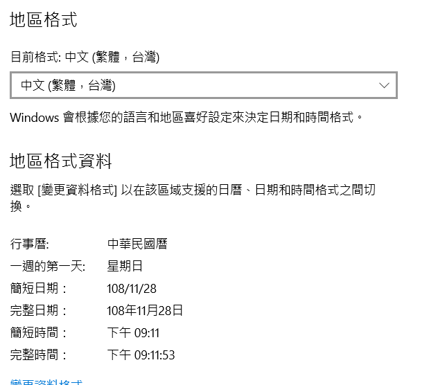

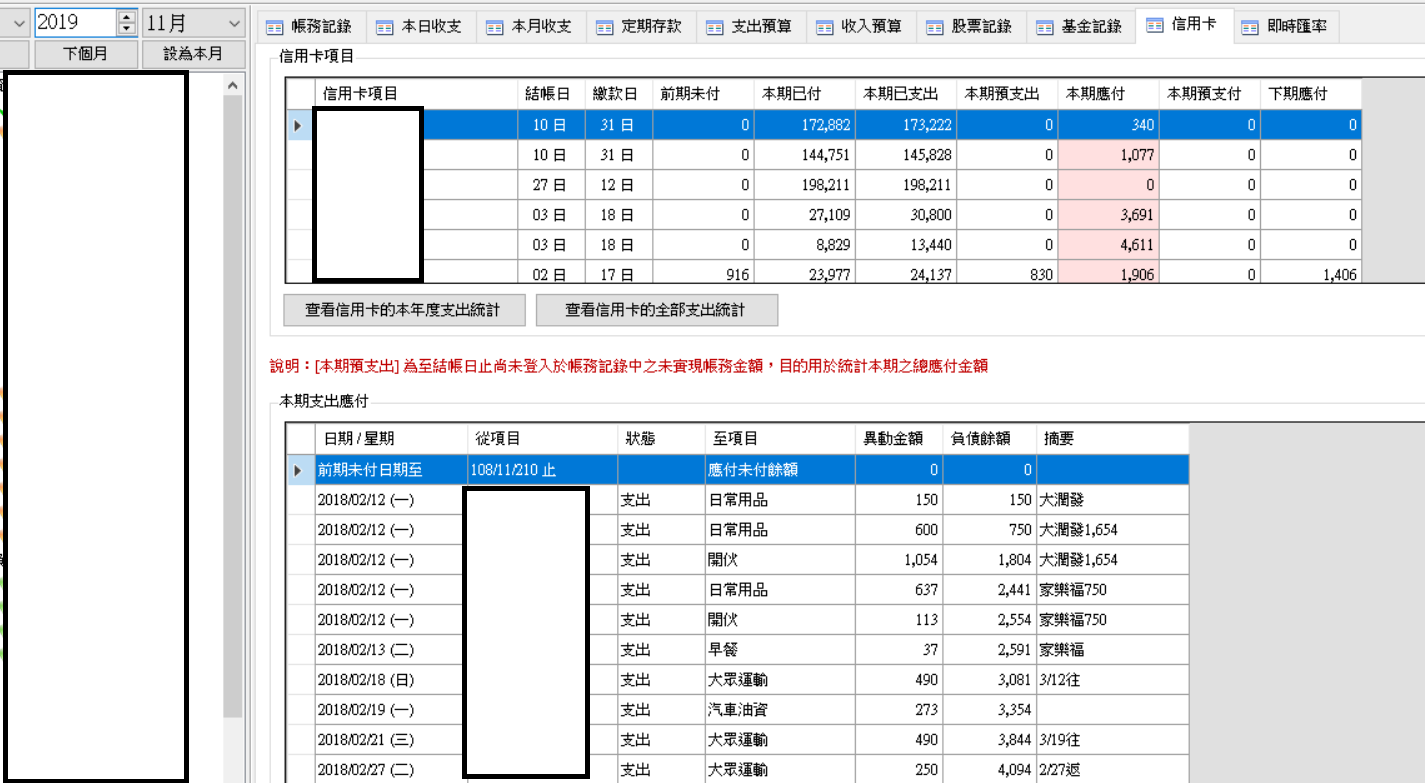

近日因電腦故障,重灌作業系統,小管家查詢信用卡項目時發現,
所有信用卡"本期已付"欄位變成自信用卡使用開始至目前為止的累計金額,
而非當期金額﹙如附檔所示﹚,請問該如何解決?
系統為Win 10 版本為1909,OS組建為18363.476
謝謝您的協助

Re: 信用卡項目金額欄位問題
文章由 o慕雲o » 2019年 11月 28日, 21:09
ruten 寫:您好:
謝謝您的協助
請您檢查一下您的 [地區及語言選項] 那邊的 [簡短日期] 是否為 yyyy/M/d 格式

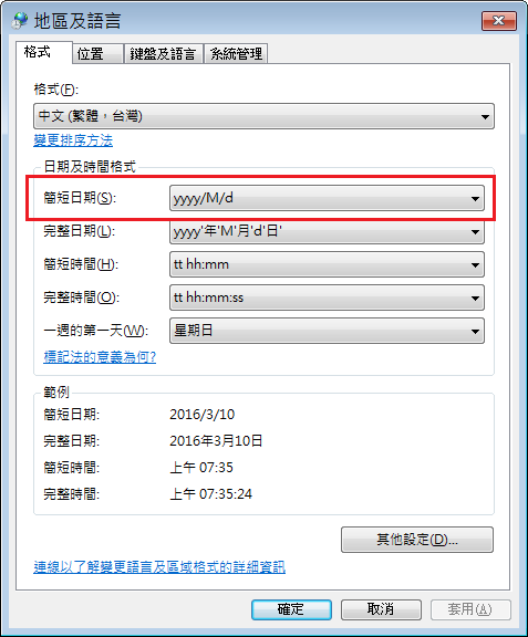

Re: 信用卡項目金額欄位問題
文章由 ruten » 2019年 11月 28日, 21:15
您好:
因您的系統版本與我的不同,不知道有沒有找錯,格式如附檔,請參考。
謝謝百忙中協助處理。

Re: 信用卡項目金額欄位問題
文章由 o慕雲o » 2019年 11月 28日, 21:20
ruten 寫:您好:
謝謝百忙中協助處理。
Windows 10 設定要這樣(西元格式)

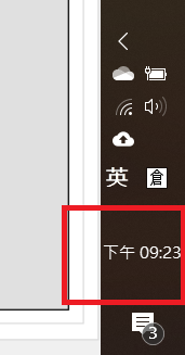

文章由 ruten » 2019年 11月 28日, 21:27
您好:
小管家的問題順利解決了,謝謝
只是桌面的時間好像就不能顯示日期了﹙如圖﹚

Re: 信用卡項目金額欄位問題
文章由 o慕雲o » 2019年 11月 28日, 21:28
ruten 寫:您好:
小管家的問題順利解決了,謝謝
那個應該是顯示寬度問題
把狀態列放下面就會顯示了

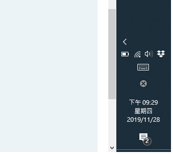

Re: 信用卡項目金額欄位問題
文章由 o慕雲o » 2019年 11月 28日, 21:30
ruten 寫:您好:
小管家的問題順利解決了,謝謝
剛剛試了一下我的有顯示
不知跟解析度是否有關係
