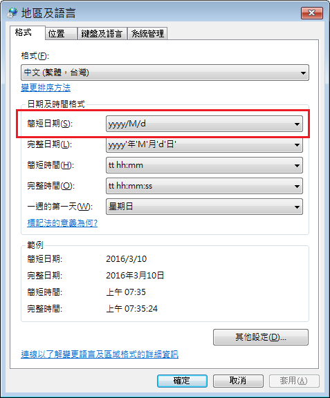

請您看一下您的 [地區及語言選項] 所設定的 [簡短日期] 是否為 [yyyy/M/d] 格式呢

哦哦 我改成yyyy-mm-dd了@@
有顯示出來了!非常感謝~~
