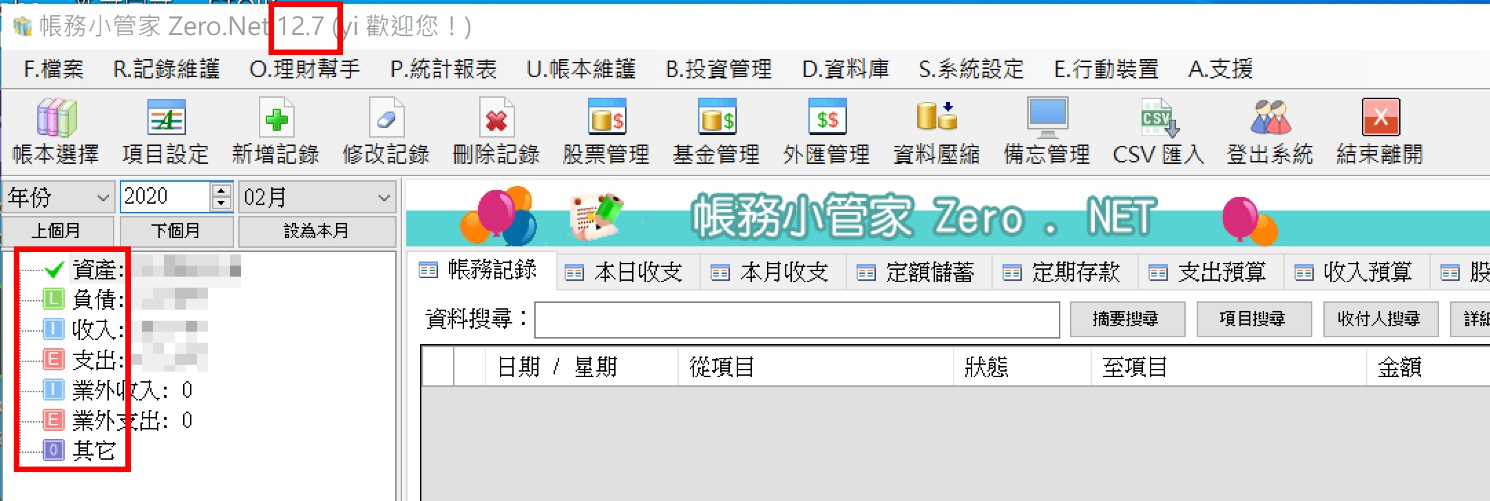

[attachment=0]1581477649556.jpg你好,我也是帳本遺失,狀況是
1.變成為未註冊版,並已找回序號重新登入
2.回存備份帳本卻只有數字,所有項目不見了
請協助,感謝你

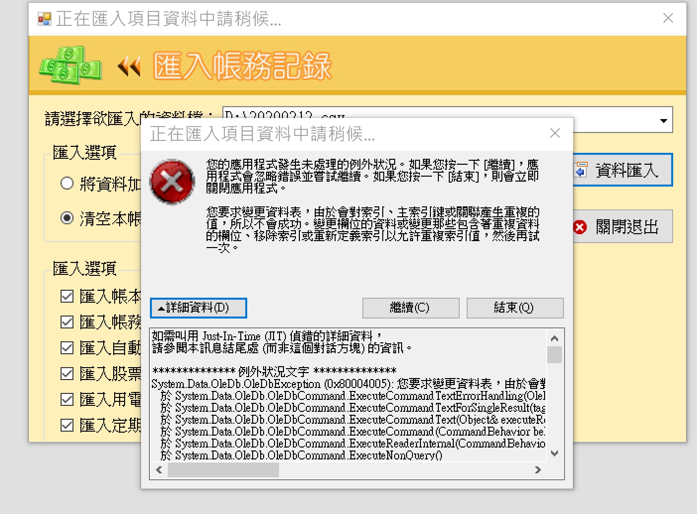

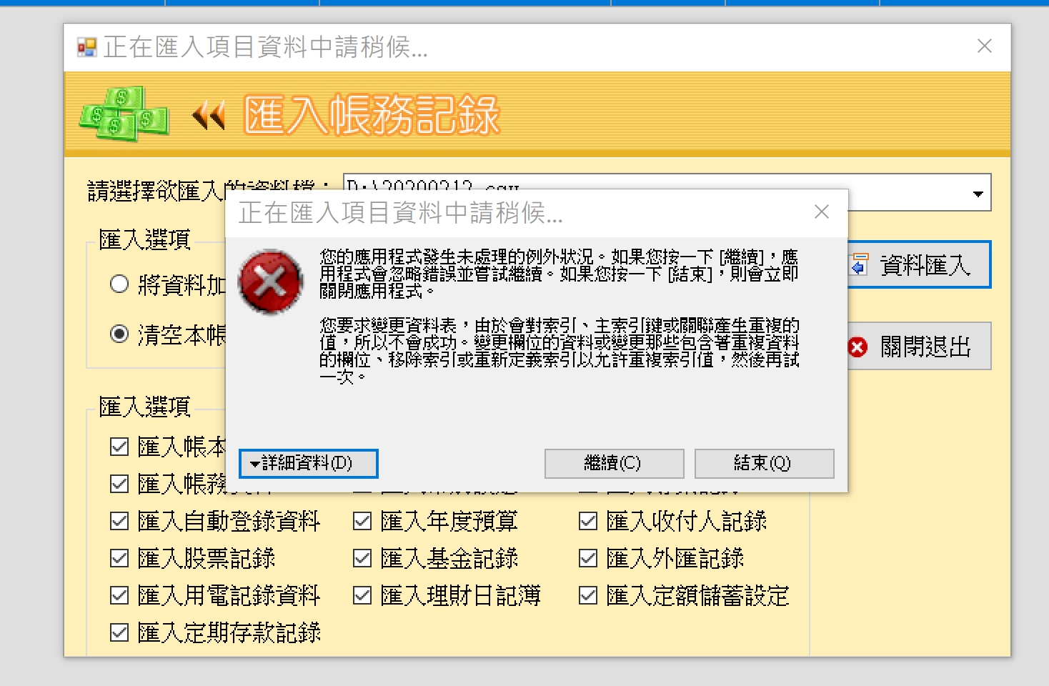

文章由 davidyi » 2020年 2月 12日, 11:42
我也按照你之前回覆的文章去做,出現錯誤訊息
"請您使用 [功能表] -> [檔案] -> [匯出帳務記錄] 功將目前的帳本資料匯出
然後再新建一本新帳本後再用 [功能表] -> [檔案] -> [匯入帳務記錄] 功能將剛剛匯出的資料匯入到新帳本試試"

Re: 小管家所有帳本自動消失了
文章由 o慕雲o » 2020年 2月 12日, 12:01
davidyi 寫:[attachment=0]1581477649556.jpg你好,我也是帳本遺失,狀況是
請協助,感謝你
請您先使用 [備份回存] 方式將將昨天的自動備份資料回存即可回到昨天的狀態(如果昨天的自動備份檔無法回存則再往前回存一日)
另外序號是記錄在 [註冊檔] 的(Regedit) 與資料本身並無關係
而您的註冊序號資料竟會遺失的話可能您 [電腦重灌] 或 [您系統有安裝自動回復功能] 的軟體(我能想到的只有這幾種狀況)
PS:若您回存後只有數字沒有項目的話請您先執行一次 [功能表] -> [資料庫] -> [資料庫壓縮作業] 後先離開系統再進入一次系統試試
註:另外也請您檢查一下您的 [地區及語言選項設定] 那邊是否設定為 [台灣]
Re: 小管家所有帳本自動消失了
文章由 davidyi » 2020年 2月 12日, 13:32
找到問題了,就是 [地區及語言選項設定] 那邊設定改成中國簡體造成的問題,改回台灣後,全部都恢復正常了。感謝你。
