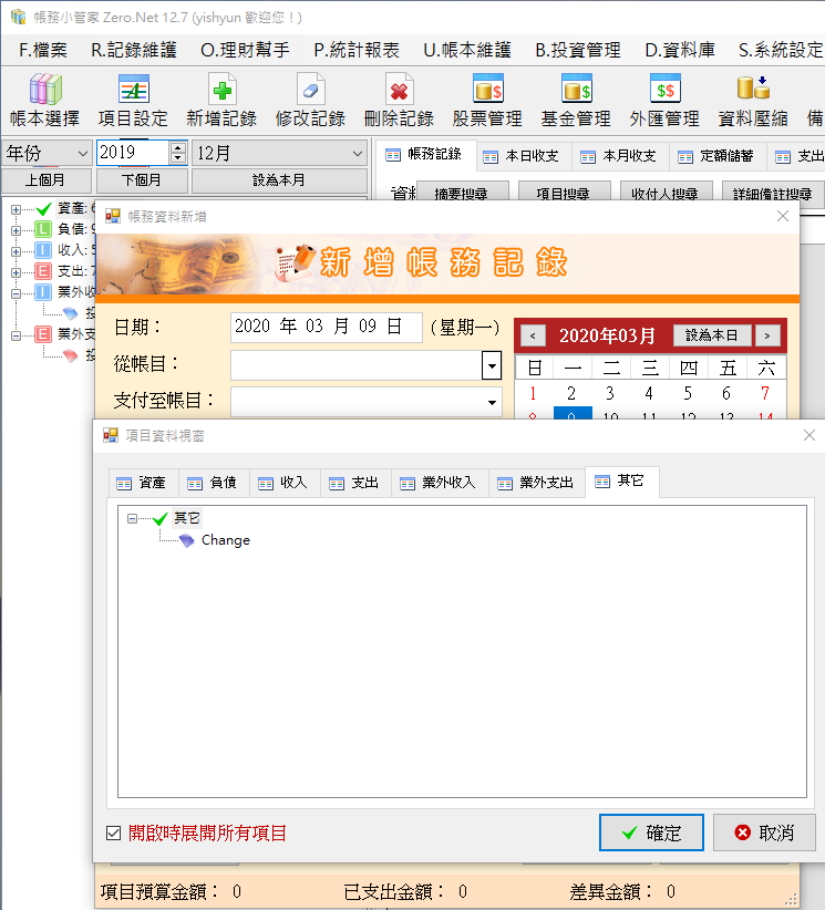

文章由 yishyun » 2020年 3月 9日, 00:23
你好,今天突然要找Change這個科目的時候,發現他消失的左列項目樹狀圖中
但是"新增紀錄"的話,還是可以從"項目資料視窗"內找到它,
請問我要從哪裡設定才可以讓他出現在項目樹狀圖裡面呢?
我現在看不到這個科目的明細,有點困擾....
(已經嘗試過右鍵[顯示所有項目(含隱藏項目)],它還是沒有出現)
註解 2020-03-09 001530.png (134.3 KiB) 被瀏覽 3868 次

文章由 o慕雲o » 2020年 3月 9日, 08:09
yishyun 寫:你好,今天突然要找Change這個科目的時候,發現他消失的左列項目樹狀圖中
請您到 [功能表] -> [系統設定] -> [系統選項設定] -> [顯示設定1] 那邊將 [顯示其它分類] 設定為 [是] 即可
