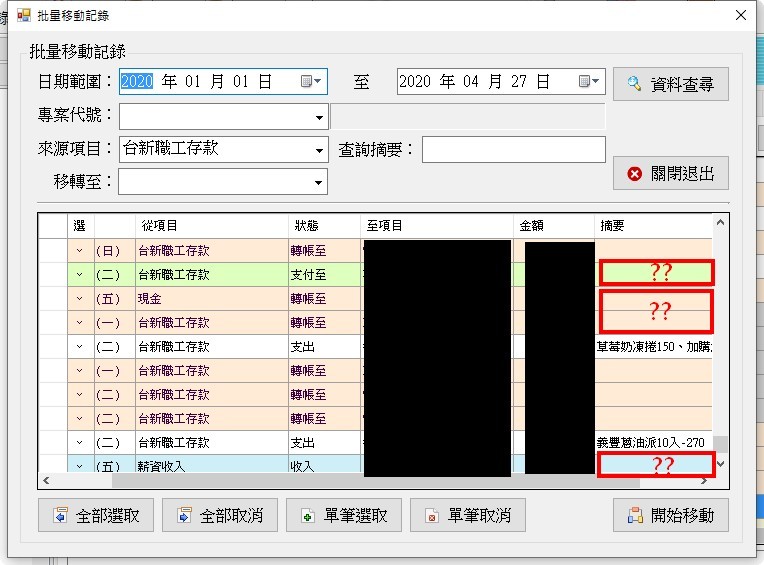

不好意思~借發問一下~因為針對一個項目想要在拆分成不同項目時我知道有這個功能可以使用來將原本的資料批次輛移動,但是在使用上發現[摘要]這個欄位的顯示好像只有針對狀態是[支出]類別的才會在此功能的下方搜尋到的列表顯示,如果狀態是資產間的[轉帳至],或是資產負債間的[支付至],或是[收入]則[摘要]欄位都是空白的!請問不能都顯示嗎?因為有些需要用[摘要]才能判斷是否要移動到新分類的項目中,謝謝!詳細如下圖(只有白底支出欄位有摘要其他空白),再麻煩解答感謝!
下一版更新修正 8-)

文章由 sandy6324 » 2020年 4月 28日, 09:05
下一版更新修正 8-)
大感謝~
