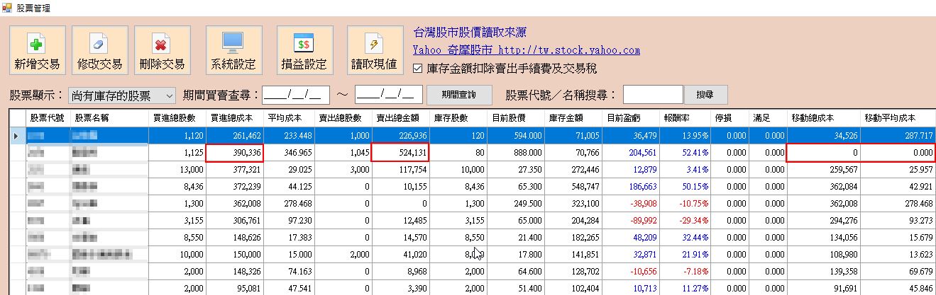

慕雲大大您好:
目前用小管家來記錄股票買賣遇到一個問題,敞若股票賣掉的收益大於剩下的股票成本時,移動成本應該要是負的,但目前系統會強制以零顯示, 這部分能調整嗎?因為股票進出,我都會勾選一併記帳,並用移動成本來跟帳本的股票庫存成本核對,如果不是負的兩邊就不相同了!

lonny 寫:慕雲大大您好:
這個我要研究一下看看才知道
感謝您的建議

文章lonny » 2021年 8月 26日, 14:45
慕雲大大您好:
更新為13.7版後,當收益大於剩下的股票成本,移動總成本為負的時候,系統又強制以零顯示了,這部分是否又調整回去了?

lonny 寫:慕雲大大您好:
這個我並未調整喔
跟原本的計算方式是一樣的 :mrgreen:

文章lonny » 2021年 8月 26日, 16:07
確實是有動到喔,會強制以零顯示了,您再看看是啥原因

文章o慕雲o » 2021年 8月 26日, 16:28
lonny 寫:確實是有動到喔,會強制以零顯示了,您再看看是啥原因
應該是原本就這樣了才對@@
另外您方便把您的股票的記錄匯出給我測試看看嗎?(這樣我測試比較方便知道是否正確)

文章lonny » 2021年 8月 26日, 22:42
13.1版時扣掉收益後是正確的負成本,13.7您修改Bug後又變成0了,附上匯出Excel壓縮檔,若還需要提供資料庫再跟我說

lonny 寫:13.1版時扣掉收益後是正確的負成本,13.7您修改Bug後又變成0了,附上匯出Excel壓縮檔,若還需要提供資料庫再跟我說
可否請您給我 [功能表] -> [檔案] -> [匯出帳務資料] -> [勾選匯出股票記錄] 所匯出的 csv 原始檔呢?
