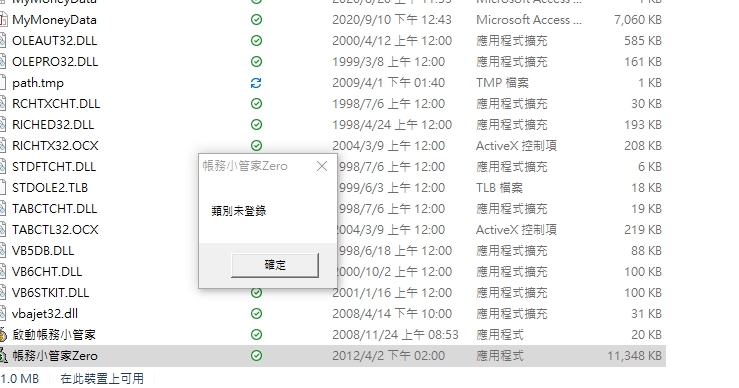

想詢問換了WIN10系統的電腦
以往換電腦只要將帳務小管家 Zero整個資料夾複製到別的電腦上就可以打開

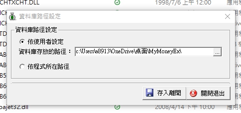

但今天要換WIN10的電腦 要打開系統他跳出 類別未登入的畫面
按下去又說要儲存 然後存入後都沒反應也開不了
是因為版本太舊了嗎?
再麻煩您 謝謝

torica123 寫:想詢問換了WIN10系統的電腦
是因為版本太舊了嗎?
再麻煩您 謝謝
您所使用的版本為舊有的版本不支援 Windows 10 系統
您需使用新的 .NET 版才可以使用在 Windows 10 上
viewtopic.php?f=3&t=3
