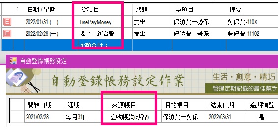

a.部分有成功建立帳務紀錄,但科目卻完全錯誤;
甚至同事件卻帶入不同會科。(附件一)

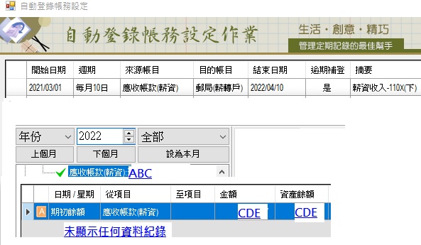

b.部分未成功補登帳務。
(請參考附件二,本年度應補登之資料,皆未顯示)。
附件二
二.科目餘額顯示異常
承附件二,在今年度都未成功補登資料,且去年底餘額為零情況下,
竟然顯示有餘額數字ABC,而且不等於CDE.

一.自動登入帳務功能異常
甚至同事件卻帶入不同會科。(附件一)
b.部分未成功補登帳務。
二.科目餘額顯示異常

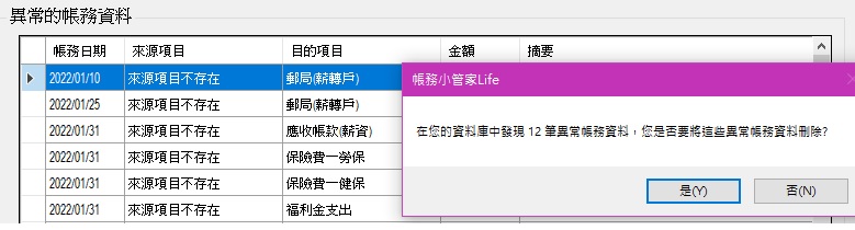

慕雲您好,
的確檢查後顯示資料有誤,但不解的是:為何會產生這些錯誤??
設定未有變更啊??(除了版更,呵~)

jenny 寫:的確檢查後顯示資料有誤,但不解的是:為何會產生這些錯誤??
設定未有變更啊??(除了版更,呵~)
另外建議自動登錄帳務功能,新增設定時,
能有<複製之前已到期的設定>功能,僅需修改適用起訖日,
如同<用此項目新增帳務資料>的超便利功能一般,
謝謝~~
會產生錯誤是資料庫本身的問題(資料庫是微軟出的免費資料庫,我們無法要求微軟作到無 Bug)
