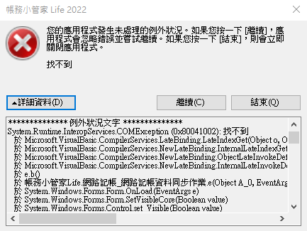

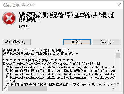

昨天家裡跳電,電腦不正常關機,今天開啟程式時就出現錯誤
開啟程式出現錯誤
按了「確定」後,程式還是可以開,但是每次都要重新選擇帳本
帳本裡資料目測應該是都還在,只是按了雲端發票或電子發票功能都會出現錯誤訊息
錯誤訊息
我目前版本是Life2022 v3
已經試過重新下載完整版,只是資料庫使用原本的,還是會出現錯誤
把資料庫還原到前幾天也是一樣的問題
不知該如何是好了 :sad:

文章由 o慕雲o » 2022年 3月 14日, 17:04
yinru 寫:昨天家裡跳電,電腦不正常關機,今天開啟程式時就出現錯誤
我目前版本是Life2022 v3
把資料庫還原到前幾天也是一樣的問題
不知該如何是好了 :sad:
請您試著重新下載完整版
但不要把舊資料庫直接 COPY 到新下載的版本中
請您先開啟舊有程式並使用 [功能表] -> [檔案] -> [匯出帳務資料] 功能先將舊有的資料匯出
然後再到新下載的版本並使用 [功能表] -> [檔案] -> [匯入帳務資料] 功能將舊有的資料匯入
之後再使用新下載的版本重新設定電子發票載具資料試試

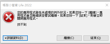

文章由 yinru » 2022年 3月 14日, 22:33
這個附加檔案 notfound.png 已經無效
這個附加檔案 notfound_E.png 已經無效
我目前版本是Life2022 v3
把資料庫還原到前幾天也是一樣的問題
不知該如何是好了 :sad:
請您試著重新下載完整版
重新下載完整版,用空資料庫開啟時會出現錯誤
然後程式就會直接關閉了 :shock:
再提供我的WINDOWS版本如下
版本 Windows 10 專業版
版本 21H1
OS 組建 19043.1526
體驗 Windows Feature Experience Pack 120.2212.4170.0

文章由 o慕雲o » 2022年 3月 15日, 08:32
yinru 寫:重新下載完整版,用空資料庫開啟時會出現錯誤
然後程式就會直接關閉了 :shock:
再提供我的WINDOWS版本如下
版本 Windows 10 專業版
版本 21H1
OS 組建 19043.1526
如果您連下載空的完整版都會出現錯誤的話
那可能就不是軟體的問題(可能 Windows 系統有狀況)
請您試著把 帳務小管家 程式放到 D 磁碟機中再開啟試試(我怕可能跟中文路徑有關)

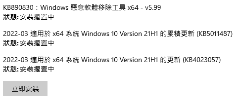

完整版的資料夾搬來搬去都沒有用,最後把系統還原到WINDOWS更新前才能正常開啟
但是Zero版的都可以正常使用,可能還是需請慕大抽空查看看是什麼問題喔!

不知您是否方便再把更新安裝後再二個版本執行試試
因我這邊的 Windows 10 與 11 都是跟著微軟更新都沒問題的

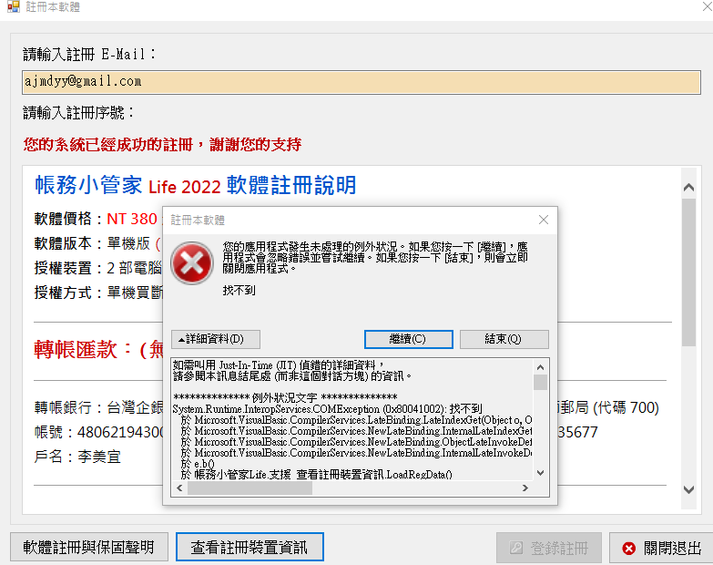

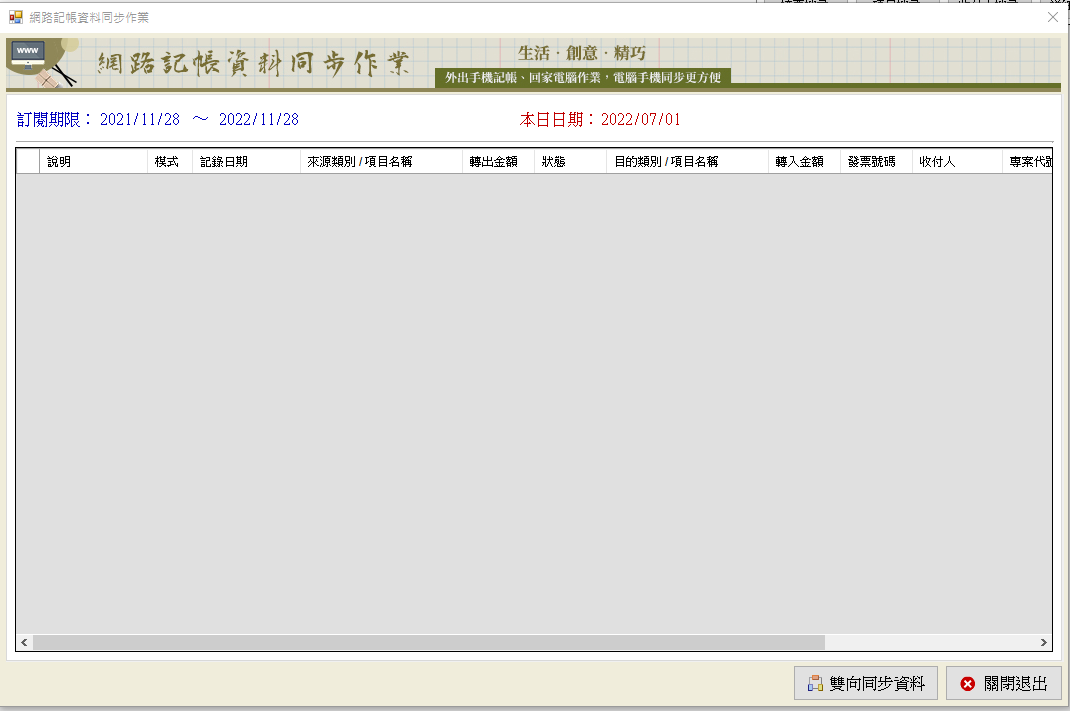

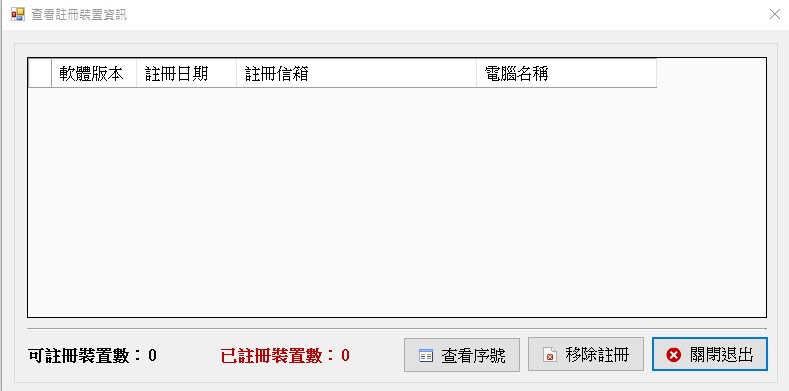

文章由 yinru » 2022年 7月 1日, 23:03
最近更新完WINDOWS又發生同樣的問題
後來我試著在WINDOWS新建一個使用者,在新的使用者開啟程式和帳務資料,發現一切正常
但是當我把註冊資料填寫完後,程式就立刻發生錯誤了
在開啟帳本後,一般的記帳、股票記錄、同步ANDROID APP帳務記錄都正常
但是操作以下動作時會出現錯誤,再麻煩雲大幫忙解析一下倒底是什麼問題,好困擾 :sad:
目前我使用的版本是 Life 2022 Ver.8
註冊EMAIL是ajmdyy@gmail.com
雲端同步 => 出現錯誤,無法同步成功
同步電子發票 => 有錯誤,但是第一次開啟程式時可以同步成功,關閉同步畫面後就沒辦法再做第二次同步,必須重開程式
查看註冊裝置資訊 => 出現錯誤,查不到任何註冊裝置

文章由 o慕雲o » 2022年 7月 1日, 23:08
yinru 寫:最近更新完WINDOWS又發生同樣的問題
因您的問題可能是 Windows 系統問題
這可能是 Windows 更新 或 [防毒軟體] 或 [Windows 系統語系] 等等系統問題
這部份我們也無法解決
您可能要試著使用其它電腦或重灌 Windows 系統試試了

文章由 o慕雲o » 2022年 7月 2日, 09:27
仔細查看您發生錯誤的地方好像都與 [連接網路] 有關係
您可試著把 [防火牆] 與 [防毒軟體] 先關閉後再測試看看
