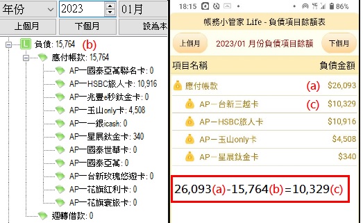

慕雲您好,
今天首次將PC資料同步至雲端系統,完成後發現負債類多了一項,
經查應該是2013年將A科目批次改為B科目(請見附加圖檔),
請問這個資料重複的問題如何解決啊,苦惱ing....
另外試著從雲端新增支出交易,
複製既有紀錄是預設為當日,
這功能是否可改為由用戶選擇交易日期呢?
謝謝您~~新年快樂~~
jenny

慕雲您好,
台新三越卡是重複的。
將三越卡(A)批次改為玫瑰悠遊卡(B);雲端資料卻仍存在三越卡餘額10,329(A)
此外這幾天實際操作複製既有紀錄做為新支出交易,除日期選擇,
想建議仿照手機、PC版的操作模式:停留在原畫面,
供日期、金額等欄位可更新,再行存檔。
有這緩衝功能就更完美了,謝謝~~

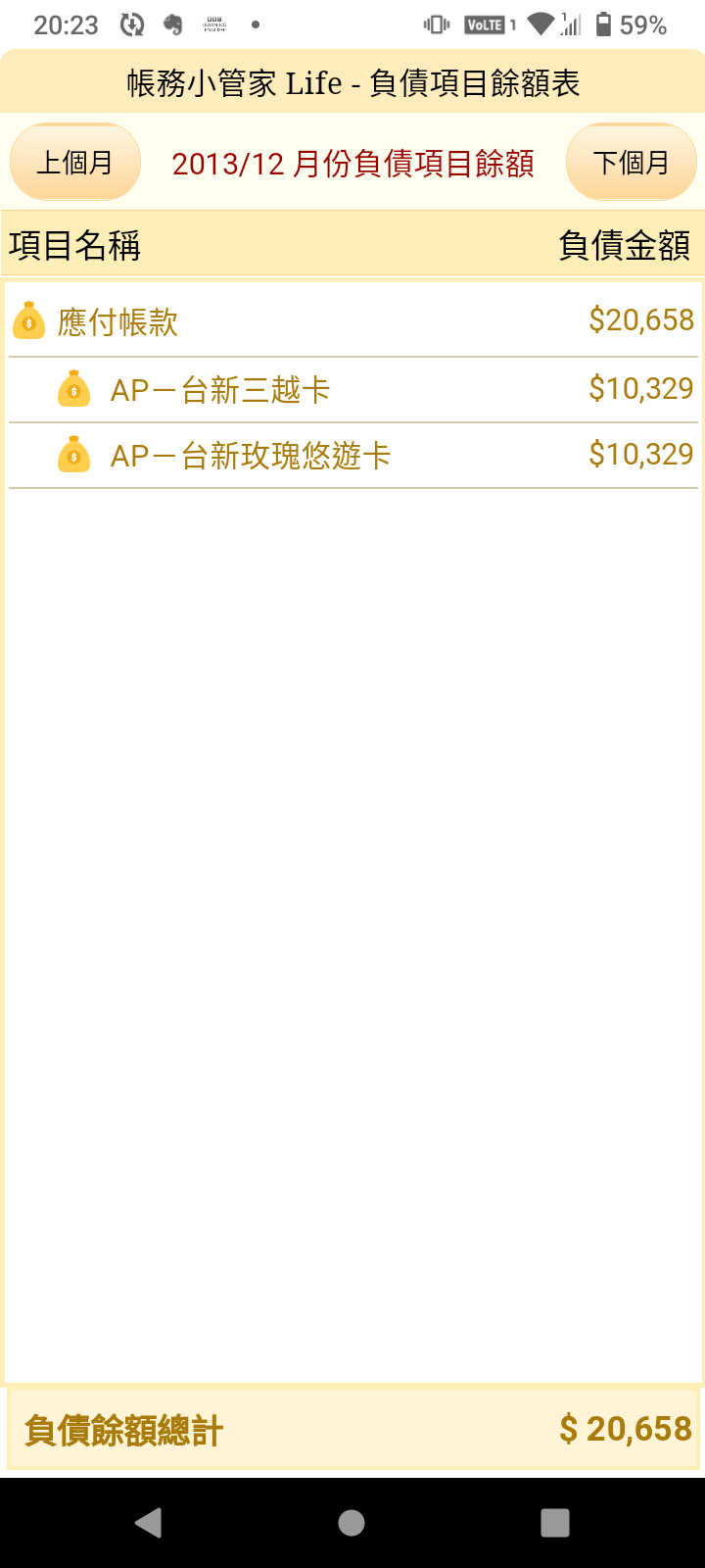

慕雲您好,
重新執行 [同步帳務記錄到雲端網站] 作業無效呃!
也確認當初有執行過[同步所有項目到雲端] 這動作。
索性全部步驟(如圖A~E)都重新執行過,依然無效... :-|
求救ing~~

可否請您先確認一下您的 [電腦端] 讀取 [資產負債表] 後是否還為有 [三越卡] 這個項目的餘額呢?(是否電腦端也是出現二個項目)

慕雲您好,
已核對過電腦端三越卡的餘額為零唷~(請參考附加圖片)
初次將電腦端資料上傳雲端後,第一步就是勾稽資產、負債科目餘額;
(財會人員的職業病上身... :lol:)
於是出現信用卡餘額不符,經查其中三越卡應為零才是。
請問可以清空雲端資料,重新上傳嗎? 打掉重練的概念?
或是其他解方? 謝謝您的耐心回覆。

慕雲您好,
發現[電腦端的台新玫瑰悠遊卡]有設定期初餘額NT10,329,
不知與該設定有否關係呢?
為查詢此差異發現:雲端無法以[會計科目]作為交易紀錄的搜尋條件,
也沒有提供專案、收付人、會科的設定專頁。
提供您作為版更的參考,謝謝您~~
