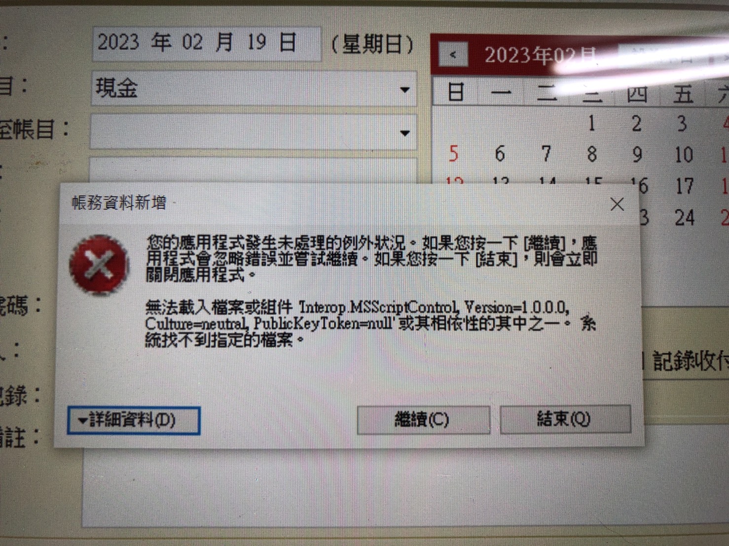

文章由 sydneychi » 2023年 2月 19日, 01:15
圖如附件
被小孩不知道按到什麼就變成了這樣
其他都暫時沒有什麼問題,但是只要輸入到金額就會出現錯誤訊息
按繼續和結束都不會影響錯誤訊息的出現^^"
求解 嗚嗚嗚

sydneychi 寫:圖如附件
被小孩不知道按到什麼就變成了這樣
求解 嗚嗚嗚
您的情況是您電腦中的 Interop.MSScriptControl.dll 檔案不見了
請您點下以下連結下載 Interop.MSScriptControl.dll 後再把該下載的 Interop.MSScriptControl.dll 檔案 COPY 到您的 帳務小管家 程式資料夾內即可

文章由 sydneychi » 2023年 2月 22日, 21:25
已經解決了,謝謝
