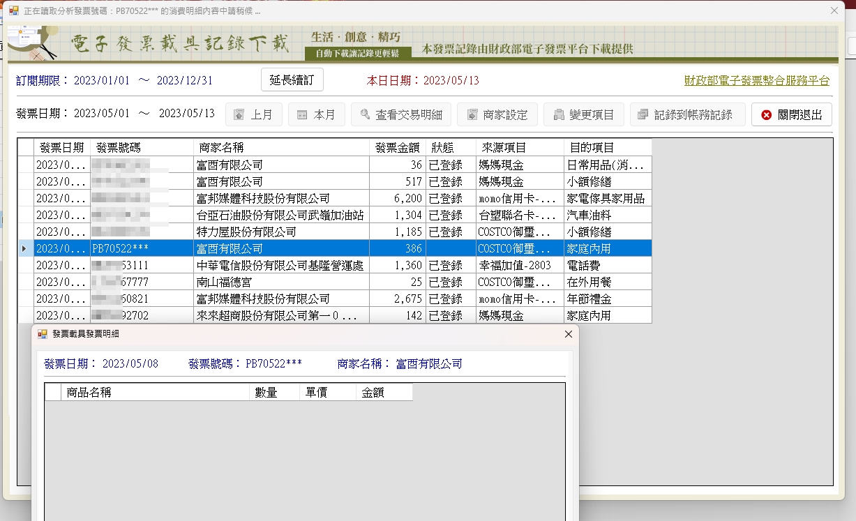

狀況:
先使用V4下載資料,其中一筆發票因為有多次變更項目和金額的狀況,所以沒有下載登錄保留在上面,
記錄完後登出,然後再將程式更新到V5版,
打驗證碼登入財政部Web後,確實有抓取到資料,但是那筆未下載的資料,
點擊時無法查看明細,也無法再下載,不曉得是因為多次變更發票的問題,
還是先前V4用讀取過但沒下載,再用V5下載才出問題,再麻煩墓雲大大查看,謝謝。

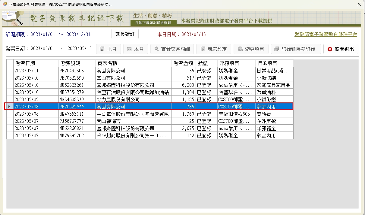

知道問題了,該筆是去商店換貨,商店做廢的發票,V4下載時未顯示,V5會出現,但無法查看明細跟下載,可能要將作廢發票排除不要抓取。

lonny 寫:知道問題了,該筆是去商店換貨,商店做廢的發票,V4下載時未顯示,V5會出現,但無法查看明細跟下載,可能要將作廢發票排除不要抓取。
這一二天我們會再發佈更新檔解決此問題

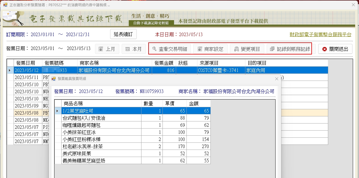

1. 剛剛記帳又發現問題,有比昨天的發票出現與作廢發票一樣的顏色,點擊可以查看明細,但是變更項目和記錄到帳務資料都是反灰,如下圖。

關於變更項目和記錄到帳務資料都是反灰是因為 [作廢] 發票會讓系統無法讀取明細而卡住
這部份一樣會在下一次更新調整修正(預計下星期一會發佈更新檔)
