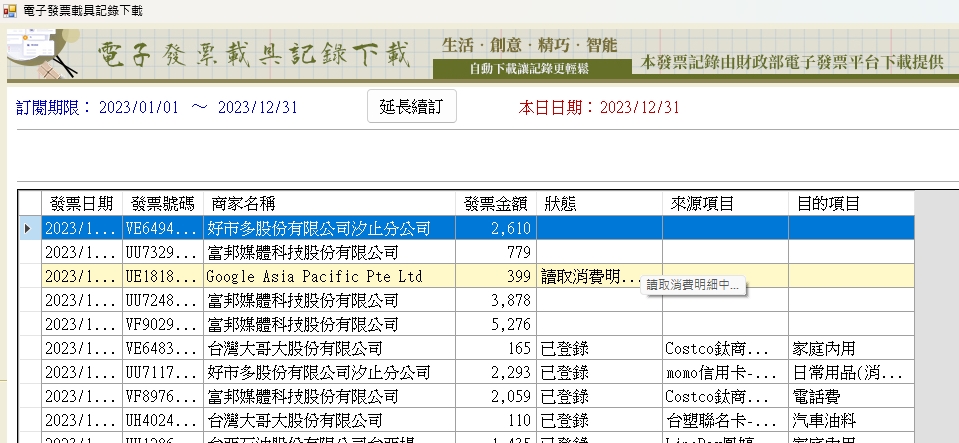

1. 延長續訂部分,是否2024/1/1起就無法下載了?

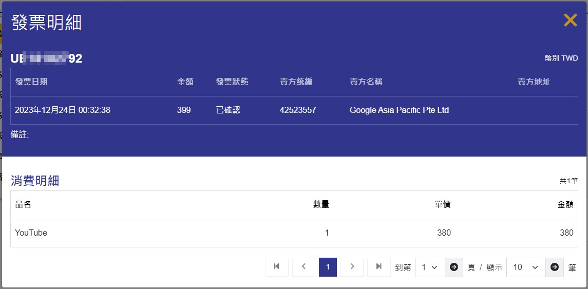

2. 發票明細如下,可是卻卡住一直無法下載

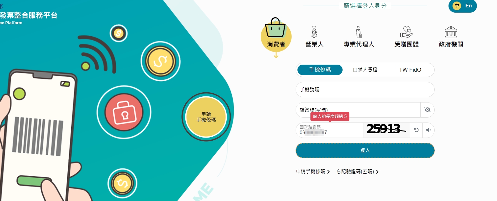

3. 跳轉到財政部頁面時,手機號碼與驗證碼位置有問題

lonny 寫:1. 延長續訂部分,是否2024/1/1起就無法下載了?
1.請問您之前註冊時所使用的 E-Mail 資料是什麼呢?我們這邊幫您查詢一下
另外我這邊已將程式調整了一下
請您再下載一次更新檔更新試試
MyMoneyLife_up2024.exe
關於畫面的帳號密碼無法登錄部份
可否請您先將您的螢幕顯示設定為 100%(不要設定放大顯示) 顯示後再試試帳號密碼登錄是否正常
若您測試後無論有無問題都請您再告知我一下狀況

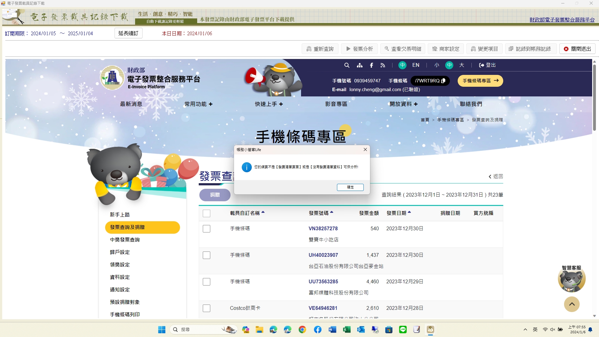

1. 註冊訂閱進階模組功能後,日期展延可以下載了。
2. 你上面提供的更新版會出現無明細的訊息,
2024-01-06 07 55 18.jpg (772.21 KiB) 被瀏覽 4661 次
我改用你1/5修改給"書僮"的版本已經可以下載了,謝謝。

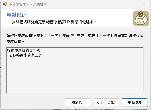

3. 另外發現更新程式問題,好像無法抓到網路磁碟,會出現路徑找不到的錯誤,如下
請問您現在可以下載電子發票了嗎 ?
另外網路磁碟可能有權限問題
所以您可先將程式轉到 C 或 D 磁碟機進行更新後
再 COPY 回網路磁碟中使用

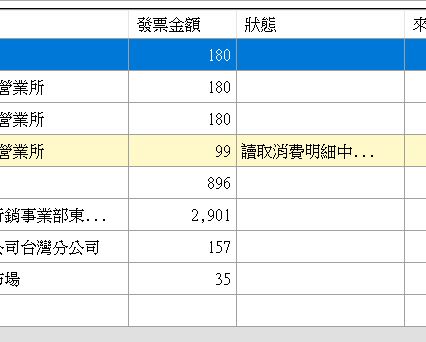

使用書僮文章內的更新版,在1月發票有順利下載成功
12月一直卡在第4項,麻煩幫我看看有什麼問題
