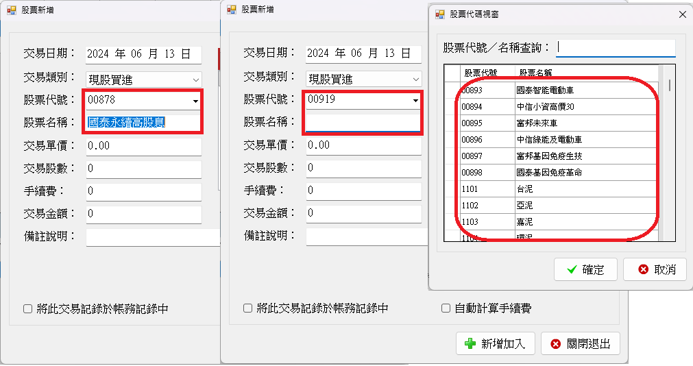

文章由 o慕雲o » 2024年 6月 13日, 10:57
CCY63 寫:經確認版本是帳務小管家 Life 2024 Ver.5,後來又安裝一次還是一樣
問題應該是出現在 股票代碼 列表,如果是奇摩提供的,問題就出在奇摩,如果不是,可能需要更新列表
關於股價讀取部份系統會檢查 [股票代碼維護] 中是否有該股票代碼存在後才會進行股價讀取
所以您在 [股票代碼維護] 若無記錄該股票代碼的話則無法進行讀取股價
此時您只要在 [股票代碼維護] 新增該筆 [股票代碼] 與 [股票名稱] 後即可正常讀取
註:目前系統對於 [下載最新股票代碼] 功能只會下載股票代碼為 4 碼之股票,所以如 00919 等超過 4 碼的股票代碼都需手動輸入
Re: 股票管理讀取現值,ETF 目前股價一直為0
文章由 CCY63 » 2024年 6月 14日, 21:28
如你所言~
在軟體最上面選項 [B.投資管理] 裡面的 [股票代碼維護] 新增股票代碼後~問題已解決~
感謝你的幫助~
