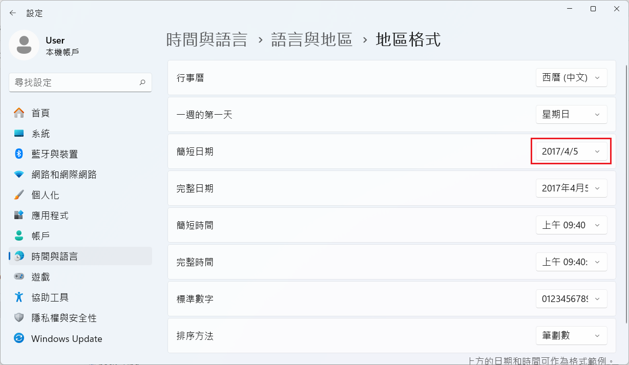

這個附加檔案 錄製_2024_09_21_18_14_15_93.rar 已經無效
請您檢查一下您的 [地區及語言] 的地方其 [簡短日期格式] 是否為 xxxx/x/x 格呢?(不能是 xxxx-x-x)
Re: 自動登錄帳務設定
文章由 andy1207 » 2024年 9月 21日, 21:40
可以了 原來是這樣
感謝 慕雲大的幫忙
