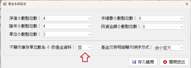

文章由 vands2000 » 2025年 5月 3日, 17:04
我找到原因了,
只要將"基金系統設定"裡面的"不顯示庫存單位為0的基金資料"選項設為否,
就可以看到已經完成交易的基金記錄了。
不好意思,
是我自己忘記把這個選項關掉,
打擾了!

Re: 基金管理模組裡面的已完成的交易紀錄消失了
文章由 o慕雲o » 2025年 5月 3日, 18:00
vands2000 寫:我找到原因了,
就可以看到已經完成交易的基金記錄了。
不好意思,
是我自己忘記把這個選項關掉,
打擾了!
