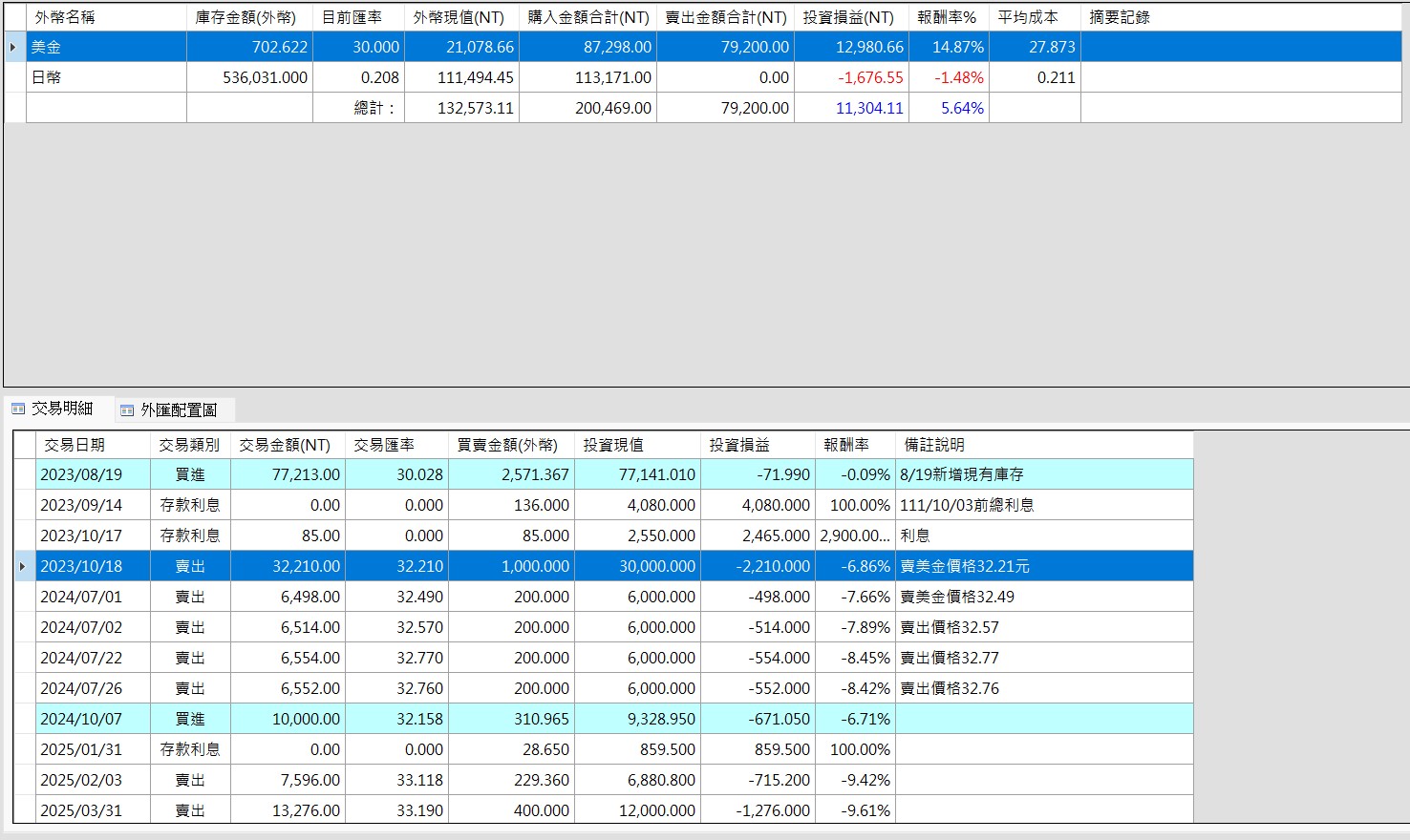

我想請問有關外匯功能的損益問題
我外匯裡面有美金,如外匯美金截圖
外匯功能的損益計算是怎麼算的?
我設定現在的匯率是30,結果過去的賣出美金的損益全部都會跟著動?
像是我選擇的藍底2023/10/18為例
我賣在32.21賣1000美金 => 總價為32210
他的損益竟然不是跟我持有的成本比
而是跟現在的匯率比?
而且就算跟現在的匯率比我設定30
我賣32.21
價差2.21元,結果顯示是虧損2210?

系統下方的 [投資損益] 其公式為
投資現值 = 交易數量 * 目前匯率
投資損益 = 投資現值 - 交易金額
也就是說於系統下方所顯示的 [投資損益] 為以 [購買時當時的匯率] 與 [現在的匯率] 作損益計算
而非您 [賣出] 時當下的損益
另外因當 [批次買進] 與 [批次賣出] 時系統也無法知道您 [賣出] 時是賣出那一筆買進的成本
或有可能賣出時是混合多筆的買進成本
所以在 系統下方所顯示的 [投資損益] 為以 [購買時當時的匯率] 與 [現在的匯率] 作損益計算(只是當下該筆與目前匯率的參考損益)
而非該筆單筆的交易損益
註:系統的損益總額回採用 [加權平均] 計算,所以若要知道其總損益的話您可參考 [上半部] 的投資損益總額,而為何使用 [加權平均] 計算說明如上述的 [批次買進] 與 [批次賣出] 問題系統無法計算當筆交易的真實損益
