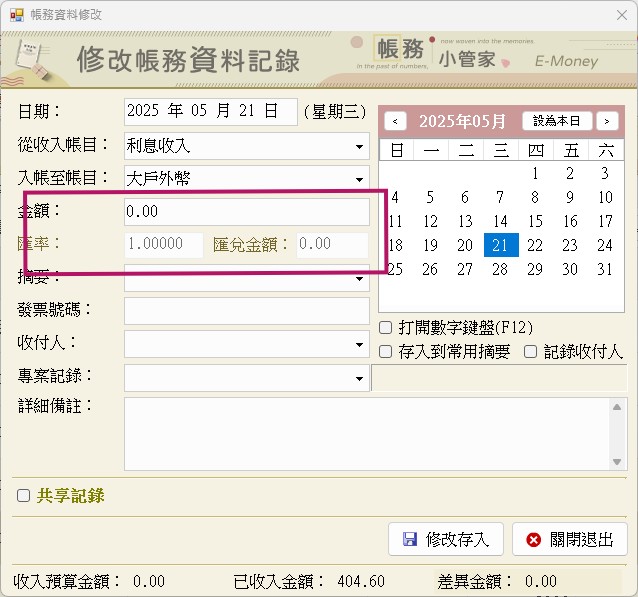

因為有存美元 銀行每月都有美元利息
請問該怎麼輸入 利息部分才不會因著匯率變動跑掉?
每次輸入美元利息 我都是從收入帳目: (利息收入) 入帳至帳目 (銀行外幣帳戶)
然後把匯率設定1 這樣利息才能準確計算到帳戶餘額
但是之後再回去看 利息金額又變回0 而且匯率那邊和匯兌金額都無法變更

wennylee 寫:因為有存美元 銀行每月都有美元利息
系統的所有 收入 與 支出 都是以 [台幣] 計價
如果您的項目為外幣帳戶(匯率 不為 1)
以 美金 為例 (項目設定 的會率不為 1)
假設您有 10 美金的收入的話(假設匯率 31)
請您輸入 收入 -> 美金 金額 310(台幣) 匯率輸入 31
這樣您就會得到 10 美金的收入
