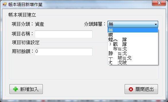

您好, 我是新手使用者, 請問我在項目設定時, 有些子項目內容的預設值會顯示亂碼, 應如何克服呢? 例如下面路徑:
項目設定\資產\分類歸屬->選單都是亂碼
ps.我的系統是win 7

文章由 o慕雲o » 2012年 9月 3日, 08:42
美莎子 寫:您好, 我是新手使用者, 請問我在項目設定時, 有些子項目內容的預設值會顯示亂碼, 應如何克服呢? 例如下面路徑:
ps.我的系統是win 7
圖檔
請您於進入程式後先執行一次 [功能表] -> [資料庫] -> [資料庫壓縮作業] 後先離開系統
然後再進入一次系統試試

可否請問您的作業系統是用那一種的呢?
PS:我記得 Windows 7 系統好像有一個地方是可以設定語系的,我想您應該那個地方沒設定為 [繁體中文] 的關係

文章由 美莎子 » 2012年 9月 4日, 11:06
有了! 十分感謝您! 果然是!
控制面版\時鐘.語言和區域\區域和語言\管理\更改系統區域設置\選[繁體台灣]
就解決問題了!
原來我老公把電腦設定會簡體字(中國)了~~~有內地老公還有這種不便~~
謝謝慕雲~~
